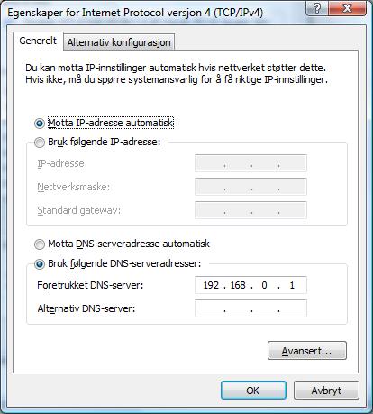

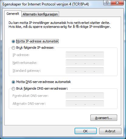

Hvis jeg setter fast DNS, vil det gå utover noe annet da?
Og vil problemet bli vekk?
Kan du si hvor jeg finner DNS?
På /ipconfig i cmd finner jeg litt av hvert, men ikke DNS (kan være den er der, bare jeg ikke ser den)
Er vel her jeg skal putte den DNs'n inn?:

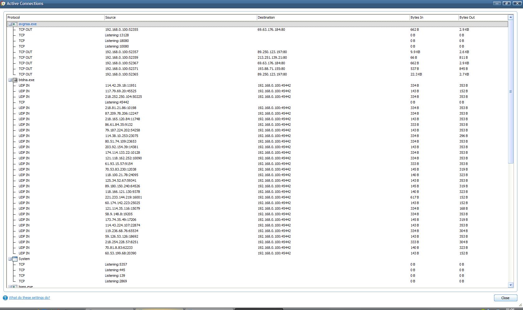

Sjekket nå brannmuren (Comodo Firewall) på internett-forbindelser, og der var det veldig mye "btdna.exe" som er BitTorrent (?), selvom det ikke kjører, + endel andre ting.
Kan det gjøre sånn at nett-leseren kan "hoppe ut" sånn som nå?
Sånn ser loggen over forbindelsene ut:

Btdna.exe er bittorrent og du ser at de forbindelsene bruker bittorrentporten din vil jeg anta.
Disse peerene vil fortsette å banke på hos deg en stund etter du avslutter bittorrentklienten så lenge ikke alle har oppfattet at du har slått den av.
Foreslår at du setter ned antall forbindelser i bittorrent til 50 connections globalt (ikke 50 torrents men peers). Du kan også slå av DHT i torrentprogrammet.
Videre kan du prøve å slå av antivirusprogrammet en stund (som indikert av askburle) for å se om det har noen effekt.
