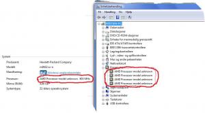

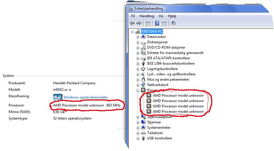

Krissma512 Skrevet 14. mai 2009 Del Skrevet 14. mai 2009 hei jeg installerte nye prosessor AMD Phenom II black edition X4 955 så starte jeg opp pc og kom in på systemet mitt så gikk jeg inn på enhetsbehandlinger så på prosessor og på prosessoren står det unknown prosessor kan noe please svare meg takk Lenke til kommentar

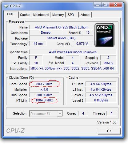

Krissma512 Skrevet 15. mai 2009 Forfatter Del Skrevet 15. mai 2009 (endret) dette her stemmer vell ikke på core speed og HT Link. Det skal i vart fall vere 3200MHz på core speed kan noen være så snille og hjelpe meg? Endret 15. mai 2009 av Krissma512 Lenke til kommentar
Krissma512 Skrevet 15. mai 2009 Forfatter Del Skrevet 15. mai 2009 se på dette her.... Lenke til kommentar
007CD Skrevet 15. mai 2009 Del Skrevet 15. mai 2009 2 problem her. 1, Hovedkortet ditt kjenner ikke igjen prosessoren's mikrokode og derfor kjører den på laveste instillingene. 2, Hovedkortet og maskinen din er en HåPløs, derfor vil du slite med å rette opp dette problemet. Du må ha en ny BIOS fra HP og sjansene for at de har implentert ny CPU mikrokode er ØRSMÅ. Det har vært mulig å overstyre dette om du hadde hatt tilgang til klokking i BIOS, dessverre er dette strippet ut fra HåPløs sin side så her må du nok tenke nytt. Første du må sjekke er om den følger ATX standarden, hvis dette stemmer så sjekker du PSU og effekten, da spesielt Ampere på 12V. Har du tilstrekkelig så tar du ut HåPløs hovedkortet og skroter dette og bestiller ett nytt kvalitetshovedkort fra Komplett og installerer all den andre hardware'n på og da vil det funke. Lenke til kommentar

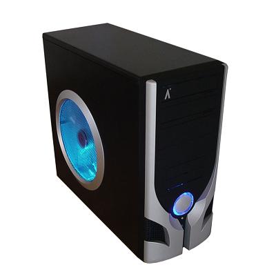

Krissma512 Skrevet 16. mai 2009 Forfatter Del Skrevet 16. mai 2009 hva mener du med at det ikke passer? Du må sjekke om hovedkortet/kabinettet du har nå er ATX. Hvis ikke passer ikke et vanlig ATX-kort, slike som de vi har foreslått. er dette M2N68-LA ATX hovedkort? dette her er APLUS case mitt kabinett så da kan jeg kjøpe ett av de hovedkorta dere linka da for de passer vel i kabinettet mitt? Lenke til kommentar
ronron25 Skrevet 17. mai 2009 Del Skrevet 17. mai 2009 (endret) Hvis dette er kabinettet ditt, så har det plass til et ATX kort. Ett vanlig ATX kort er 305mm x 244mm. Micro-ATX er en formfaktor for hovedkort i PC-er. Micro-ATX kort er litt mindre en ATX kort, som er standard i PC-er. Et Micro-ATX kort kan festes i kabinetter for ATX. (kilde:wikipedia) http://no.wikipedia.org/wiki/ATX Endret 17. mai 2009 av ronron25 Lenke til kommentar
