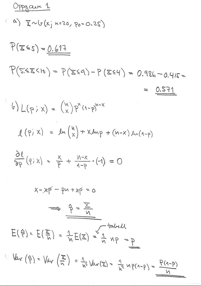

Det er oppg. b jeg lurer på. I løsningsforslaget tar de ikke produktet av funksjonen for å finne SME, hvorfor ikke? Jeg gjorde det og fikk
p^ = X/(n^2)
i stedet. Hva er riktig?
Løsningsforslag
Sendte mail til faglærer og han sa dette:
Her har du berre ein observasjon X, medan du ofte har n, det vil sei X1, X2, ..., Xn. Dermed får du ikkje noko å gange saman.
Tror jeg skjønte det nå. Har forøvrig vært innom yahoo answer sida før, men takk allikevel. :)
