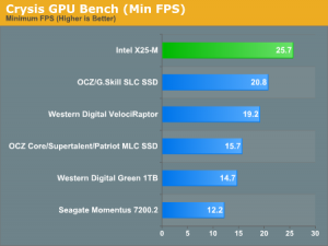

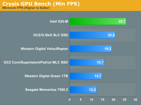

GullLars Skrevet 3. mai 2009 Del Skrevet 3. mai 2009 (endret) Når det gjelder valg av SSD, så vil det komme helt ann på nøyaktig hva man skal bruke den til, og hva man vektlegger. Det er ikke nødvendigvis bare den råeste av maskinene du anbefaler som kan nyte godt av en SSD under panseret. Hvis du gir "The Innovator" løsningen du har satt opp der en OCZ Vertex 60GB (2150kr ATM), eller Supertalent Ultradrive (samme innmat men litt billigere) i stedet for 320GB harddisken til 300kr(eller i tillegg til?), og bytter ut HD4830 med HD4770 (ca samme pris) så har du en maskin som vil koste ca 6000 og yte bedre enn "The Alchemist" i alle andre oppgaver enn de som er kraftig CPU-bound. For de aller fleste vil det føles mye raskere enn "The Alchemist". Så over til SSD-anbefalinger. Jeg vil skille etter bruksområder her. Systemdisker: (Operativsystem, nytteprogrammer, og muligens favorittspill. Normalt det man har på c:) *I maskiner der budsjettet er trangt og man vil ha SSD som systemdisk, så vil en 60GB Vertex eller Ultradrive gjøre seg bra. Disse leverer bedre ytelse enn Velociraptorer i RAID-0, og til en fult akseptabel pris (ca 2000kr). (disse har ingen problemer med stuttering) *I kraftigere maskiner der man prioriterer å få mest mulig ytelse for pengene vil en Intel x25-M som systemdisk gjøre seg best. Disse kommer i 80GB (eller 160GB) og koster ca 3000kr, og yter merkbart bedre enn vertex/ultradrive. Spilldisker: Spill krever mindre tilfeldig skriveytelse av en lagringsenhet enn operativsystem og programmer gjør, og man merker hovedsaklig sekvensiell og tilfeldig leseytelse, og her er selv de billigste SSDer mange ganger raskere enn de nyeste harddiskene. OCZ Apex 60GB (1691kr på Datakjeden) eller 128GB G.skill Titan (2547kr på Multicom) leverer 200MB/s leseytelse, klarer mange tusen IOPS (dataforespørsler pr sekund, gjelder små databiter), og har ca 0,1ms accesstime (for les). Dette kan gi veldig rask maploading, og fjerne små heng eller glitcher man kan få i spill når spillet må vente på at textures lastes fra disk. Disse (Apex og Titan) kan fint også brukes til de fleste programmer. Om man er skikkelig entusiast og har et hovedkort med Intel ICH10R (som det er i Alchemist) kan man RAID'e 3 SSDer og få mye høyere båndbredde, men ikke like god skalering for IOPS (detaljer rundt RAID jeg ikke skal gå inn i her). Dette kan kutte maploading til halvparten eller 1/3 av èn SSD dersom mange store filer lastes. De som er interreserte i å RAID'e SSD kan ta en tur innom SSD-tråden på Lagringsmedier, eller spørre i RAID-tråden. Merk: Jeg anbefaler alle å ha SSD som systemdisk, og så bruke en god gammeldags snurredisk for media. Å putte filmer eller musikk på en SSD vil være overdreven sløsing av penger med mindre man skal arbeide med dem proffesjonelt. Til slutt en kort historie for ilustrasjon: Når jeg var hjemme hos foreldrene mine i juleferien puttet jeg en 32GB Mtron SSD i maskinen deres. Et ferdigbygg fra Multicom kjøpt våren 08, Athlon x2 2,5Ghz, 4GB DDR2 800mhz, og en 500GB WD caviar disk. Selve maskinen kostet 3200kr, og med SSDen (3000kr når jeg bestilte den før jul) ble samlet pris ca 6000kr. Denne maskinen hadde mer ytelse ved vanlig bruk i windows (kontorprogrammer og surfing) enn min egen gamingrigg med 2,8Ghz quad og 8GB RAM hadde med en 300GB Velociraptor (C: var første 100GB) som systemdisk (pris 18000 kjøpt august 08' regnet uten SSDer og perifere enheter). 32GB høres kanskje litt lite ut, men med 500GB harddisken som masselagring ved siden av er det ikke noe problem. Jeg snakket med faren min nå før helga, og han har fortsatt 8GB ledig plass på C selv etter Vista og alle programmer er installert, og installasjonen har vært i bruk siden jul. Merk: En OCZ vertex yter bedre som systemdisk enn den Mtron SSDen i eksemplet over, og koster mye mindre pr GB. Endret 3. mai 2009 av GullLars Lenke til kommentar
Agentspoon Skrevet 3. mai 2009 Forfatter Del Skrevet 3. mai 2009 (endret) Særdeles velskrevet og opplysende innlegg, GullLars. Det virker som om harddisken er en stor flaskehals, dersom den ikke er en SSD-enhet. Samtidig vil en SSD i toppsjiktet (Intel x25-M) bli den desidert dyreste komponentet i en datamaskin, og burde derfor også være den som yter mest til systemet. Mitt formål med "The Alchemist" er å gi en balansert maskin, og dersom en av de billigere SSD-enhetene er i stand til dette, ville det vært et optimalt valg. På it24.no fant jeg Supertalent Overdrive 32GB til kun 1050 kroner. 64GB-modellen koster 600 kroner mer. Disse har maksimal lesehastighet på 200MB/s. Kjøpet ville være ekstra lurt fordi denne nettbutikken også tilbyr i7-prosessore til langt lavere pris enn samtlige andre nettbutikker. Ville det vært en god løsning for "The Alchemist"? Alternativet er OCZ Vertex 30GB. Denne har riktignok litt høyere lesehastighet (230MB/s), men koster også nesten 1500 kroner hos Amentio. Endret 3. mai 2009 av Agentspoon Lenke til kommentar
GullLars Skrevet 3. mai 2009 Del Skrevet 3. mai 2009 (endret) For "The Alchemist" vil jeg anbefale å gå for en 60GB (eller 80, x25-m) siden den sikkert skal kjøre Vista og noen større programmer. Prisforskjellen fra en 60GB Ultradrive/Vertex til en 80GB Intel x25-M er jo bare ca 800kr nå etter priskuttet, og med merkbar ytelsesforskjell på de to vil jeg anbefale å gå for x25-M siden 800kr er forholdsvis lite i forhold til hva maskinen allerede koster. For en balansert "All round" maskin som du prøver å få til med "The Alchemist" vil jeg heller foreslå at du tar det billigste oppsettet ditt med Phenom II 720BE, og bytter ut disken med en 60GB Ultradrive, og en 1TB WD Caviar Green (disse er stille og kalde). Det vil gi et oppsett som vil gi en veldig god opplevd ytelse på alle områder, og ca treffe punktet der man får mest opplevd ytelse pr krone. (alså, øker man prisen med 50% får man ikke opplevd 50% ytelsesøkning). Dette burde etter min mening erstatte "The Conquerer". Da burde den også ha HD4770 som skjermkort. Prisen blir lavere enn "The Conquerer", og vil yte bedre enn din nåværende "The Alchemist". i7 maskinen mener jeg du burde sette i et kraftigere skjermkort (285 / 4890 minst) og en x25-M for å gi en rigg som treffer der man får veldig mye for pengene før ytelsesøkning pr krone investert begynner å avta kraftig (aka deminishing returns). En slik maskin til ca 14.000 vil yte på nivå med (eller bedre enn) en maskin til 25-30.000 uten SSD, og vil kunne kalles en kraftig gaming-rigg. For den billigste maskinen din kan du kanskje anbefale en "AMD Athlon 64 X2 4850E" (2.5GHz, 45W TDP) sammen med et 780G hovedkort? Dette med en 60GB Ultradrive og kabinett+PSU vil komme på ca 4000kr og yte overlegent for HTPC-bruk. En kald og praktisk talt lydløs maskin som har ekstremt god respons i windows, kontorprogrammer, og surfing på nettet. Lagring av media kan man ta enten over nettverket, eller putte i en harddisk med nødvendig plass (400-1000kr ekstra). Endret 3. mai 2009 av GullLars Lenke til kommentar
jornboss Skrevet 3. mai 2009 Del Skrevet 3. mai 2009 (endret) Vel du leker med store ord men vet du egentlig hva en GTX275 er? Den er allerede bedre enn HD4890 For "The Alchemist" vil jeg anbefale å gå for en 60GB (eller 80, x25-m) siden den sikkert skal kjøre Vista og noen større programmer. Prisforskjellen fra en 60GB Ultradrive/Vertex til en 80GB Intel x25-M er jo bare ca 800kr nå etter priskuttet, og med merkbar ytelsesforskjell på de to vil jeg anbefale å gå for x25-M siden 800kr er forholdsvis lite i forhold til hva maskinen allerede koster. For en balansert "All round" maskin som du prøver å få til med "The Alchemist" vil jeg heller foreslå at du tar det billigste oppsettet ditt med Phenom II 720BE, og bytter ut disken med en 60GB Ultradrive, og en 1TB WD Caviar Green (disse er stille og kalde). Det vil gi et oppsett som vil gi en veldig god opplevd ytelse på alle områder, og ca treffe punktet der man får mest opplevd ytelse pr krone. (alså, øker man prisen med 50% får man ikke opplevd 50% ytelsesøkning). Dette burde etter min mening erstatte "The Conquerer". Da burde den også ha HD4770 som skjermkort. Prisen blir lavere enn "The Conquerer", og vil yte bedre enn din nåværende "The Alchemist". i7 maskinen mener jeg du burde sette i et kraftigere skjermkort (285 / 4890 minst) og en x25-M for å gi en rigg som treffer der man får veldig mye for pengene før ytelsesøkning pr krone investert begynner å avta kraftig (aka deminishing returns). En slik maskin til ca 14.000 vil yte på nivå med (eller bedre enn) en maskin til 25-30.000 uten SSD, og vil kunne kalles en kraftig gaming-rigg. For den billigste maskinen din kan du kanskje anbefale en "AMD Athlon 64 X2 4850E" (2.5GHz, 45W TDP) sammen med et 780G hovedkort? Dette med en 60GB Ultradrive og kabinett+PSU vil komme på ca 4000kr og yte overlegent for HTPC-bruk. En kald og praktisk talt lydløs maskin som har ekstremt god respons i windows, kontorprogrammer, og surfing på nettet. Lagring av media kan man ta enten over nettverket, eller putte i en harddisk med nødvendig plass (400-1000kr ekstra). Vel du leker med store ord men vet du egentlig hva en GTX275 er? Den er allerede bedre enn HD4890 Hva er fremtidsrettet med AM2+ og PII720? Flott oppsett nå for å fa bang for the bucks? Du og Osse er på vei til å endre konseptet helt etter mitt syn. selvsagt mulig å konstruere 40 forskjellige PCer, men da er det vel bedre å lage flere enn3 forslag da; fremtidsrettet, mest for pengene, gaminghalleluja, overklokker, budsjett, jeg elsker kun AMD osv. Endret 3. mai 2009 av jornboss Lenke til kommentar
