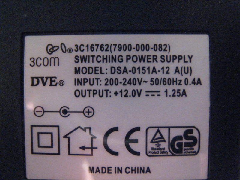

Jeg har en 3COM (3Com OfficeConnect Wireless 108 Mbps 11g) sammen med med Speedtouch, den har fungert bra noen år, garantien gikk visst ut i 2007. Plutselig "sluknet" den i dag, ingenting lyser, ikke power lampen engang og jeg var selvsagt ikke på nett mer.. Jeg satte den gule klips-ledningen for Ethernet rett i min stasjonære tower boks, slik at jeg i hvert fall kom på nett igjen. Er det noe vits i å sende den til reparasjon? Jeg ringte 3COM om dette, og frakt til og fra er jo nesten prisen på en ny. Noen som har erfart at trådløs-ruter plutselig har sluktnet slik? Lurer på om det kan være lurt å kjøpe en ruter fra NextGentel (har internett fra de), hørte jeg kunne få ruter og trådløs i samme "boks" så slipper jeg to "bokser"..kan ikke så mye om dette. Men er mottagelig for tips og å lære....

Det kan godt være strømforsyningen som er gåen. I såfall får du en slik på E-bay for ca 100kr inkl frakt. Pass på at den har 220V plugg, samme spenning og minst samme strømstyrke som adapteret du har nå. Tror det er vanlig med 5V DC og 2A for 3com.
Er det 12V, 1A, så se her http://www.dealextreme.com/details.dx/sku.15991
Har du noen i nærheten med et måleinstrument så kan du sjekke om det er spenning fra pluggen.

Takk skal du ha, kanskje de har på Clas Ohlson også...kan jo ta med ledningen og strøm-teste den. Det ble ikke strøm i 3Com'n fra en annen kontakt heller. Mulig det lønner seg å få den jeg leier, med full service fra Nextgentel, hvor jeg liksom har begge i en boks, for å si det slik...
