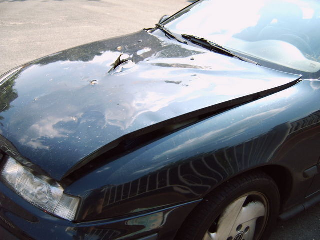

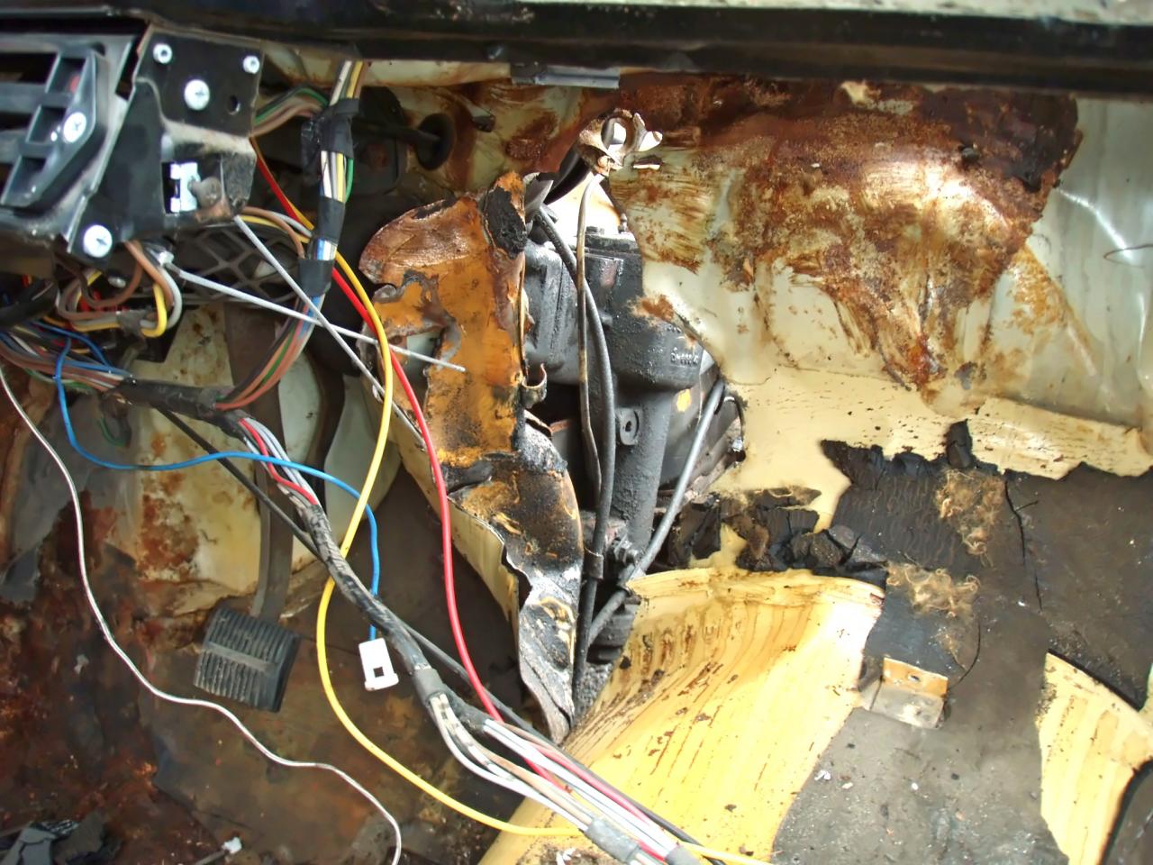

*martin* Skrevet 29. april 2009 Del Skrevet 29. april 2009 Gjør som LOGIMAN sier og kjør på lavt turtall og ikke høgg den i gir så bør det gå bra gjennom russetida. Men et svingjul som finner på og gå i oppløsning er ikke noe og spøke med da: Lenke til kommentar
