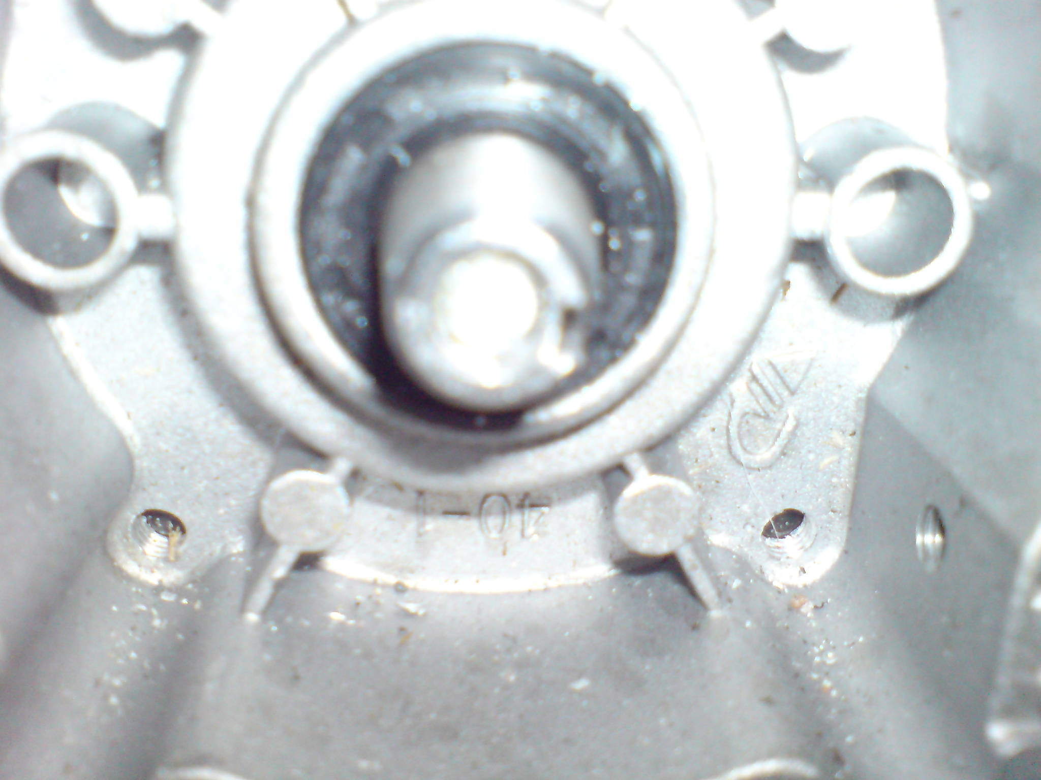

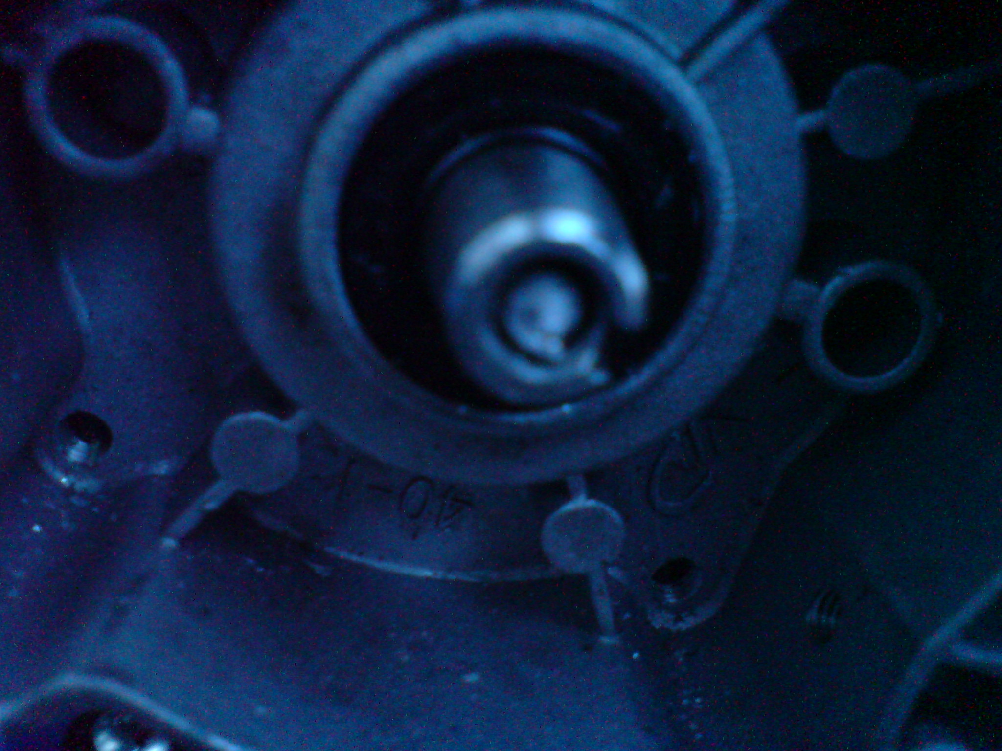

En nabo har kjøpt seg en kassebil-gokart. Startsnoren er ødelakt, så vi tok en drill der snora skulle vere, og skrudde. Etter den hadde starta nokre gonger, knakk skruen rett av menst vi skrudde med drillen.
Skruen stikker ikke ut av hullet, så det går ikke ann å skru den ut med tang.
Har tenkt på å borre, men da blir gjengene mest sannsynlig ødelakte.. Noen som har ideer?

Sist gang du skrudde inn den skruen gikk den lett eller treigt?
Ofte når skruer knekker sånn dvs mister hele huet sitter gjengene ofte løst igjen. Du mister alt spennet.
Et triks du kan prøve er og ta superlim på fingeren og lime fingeren fast i det som sitter inni der. Det sitter ofte så løst at det er alt du trenger og gjøre. Prøv det hvertfall før du borrer.
Prøv med en liten meisel og slå den forsiktig ut i riktig retning.

Det er flere metoder å få ut en knekt skru på. Felles for dem alle, er at de er ikke særlig morsomme..
Den ene går ut på å bruke noe vi kaller for "grisepikk" og som er en skrueudrager. En slags konisk skrue som har omvendte gjenger i forhold til bolten den skal trekke ut.
Det som er leit her, er at bruddet sitter langt inni. Det er som en annen kar ovenfor her sier, du MÅ få planet/filt skruen rett for at du skal kunne klare å få sentrert boret. Å bore på siden resulterer kun i et brukket bor.
Videre vil du nok oppleve at det er hardere enn hva boret er. Derfor må du ha to bor i to forskjellige størrelser. Ført forborer du men en bitte liten bor (ca 2,5-3 mm). Når den stopper, og slutter å bite etter ca 3-4 mm, etterborer du med en større (ca 6 mm hvis det er en 8 mm bolt). Når denne slutter å bite igjen, tar du den lille boren igjen. Mirakuløst begynner denne å bite igjen.
Husk at du må ha MANGE bor. Det slites ut temmelig fort.
En annen metode, og kanskje den letteste, er å meisle den ut. Det går ofte lettest på større bolter på grunn av at det er vanskelig å på meiselen langt nok ut på kanten av bolten til at det blir noe moment av det. Men lykkes du med på komme til med en meisel, skal du slå mot klokka helt på kanten.
Er du riktig heldig brakk bolten på grunn av at du holdt boremaskinen på skakke da du skulle starte gocarten.
En tredje metode innvolverer et sveiseapparat med elektroder. Ta en 3,5 mm elektrode, få en kompis til å stå klar med "av" bryteren på sveiseapparatet.. I samme øyeblikk som at elektroden tenner, ber du han om å slå av slik at elektroden brenner seg fast i bolten. Har den brent seg riktig inn, og om bolten ikke sitter så alfor mye fast, kan du bøye elektroden til en vinkel (som en unbrakonøkkel) og skru den ut. Husk å bøye så nært bolten som mulig så du ikke får for mye bløtt stål som kan vri seg. Klipp gjerne elektroden litt kortere så du ikke får for mye krefter på bolten, og sveisen ryker. Tenk unbrakostørrelse. Varmen bruker å gjøre at skruen løsner..
Når du borer.. HUSK kjøling av boret. En zaloflaske 50/50 med såpe/vann kan fungere som emulusjonsvæske og gjør at boret biter bedre, og hindrer at stålet herdes under varmeutviklingen fra boret. Herder du skruen, har du ett stort problem..
Når du meisler, må du huske på at dette er en tolmodighetsprøve. Du må slå mange mange mange småslag med en pitteliten hammer. Ser ut som det står igjen et lite skjær på bolten. Dette kan du bruke som anlegg for meiselen. Men det må du ikke ødelegge. Så slå forsiktig.. mange småslag.. etterhvert kommer den ut... Men overdriver du, så er sjansen ødelagt, og skjæret borte. Mange småslag gjør ting du ikke ser.. det kan virke som at det er nyttesløst.. men etter kanskje en time.. så plutselig slipper den..
Lykke til..
