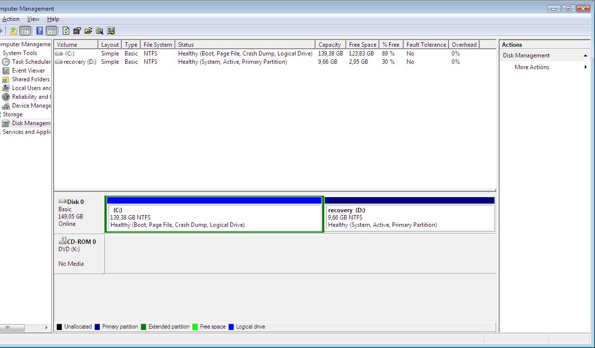

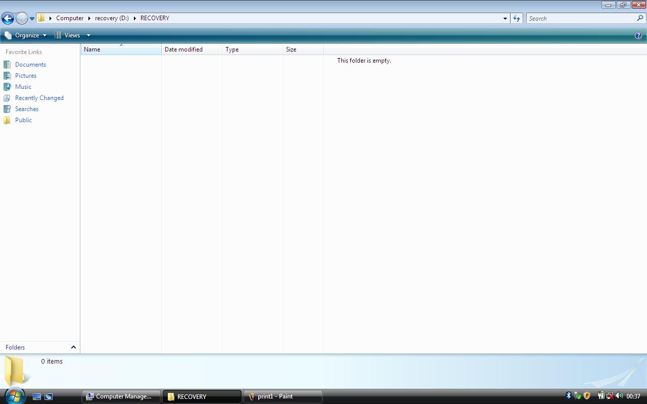

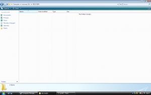

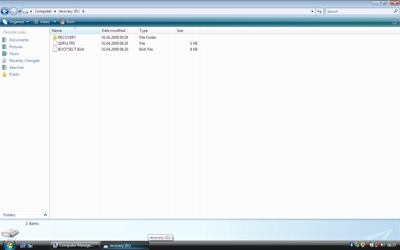

Har forøvrig fått det slik at nå ligger Vista installert på C: og recovery ligger urørt på den aktiverte D: driven. Har selvfølgelig restartet bare for å se om recoveryprogrammet ville starte, men det gjorde det ikke.
På D: driven ligger forøvrig disse filene:
Recovery (mappe uten noe i)
$drvltr$
bootsec.bak
Hva bør jeg gjøre nå?

Vel , du kan prøve med recover data program. å se om du får opp noe på den D:
Men er det slik at ledig plass  på D: er så stor at det er ikke noe data der?
Er det skjulte mapper kanskje, kan du kontrollere det?

Var litt uklar i forrige post, ser det nå! Selve recovery-partisjonen er på 9,65gb og det er kun 2,94gb LEDIG. Det vil si at det er nok relativt store mengder recovery der. Er slik det alltid har vært, helt siden jeg startet pc-en for første gang!

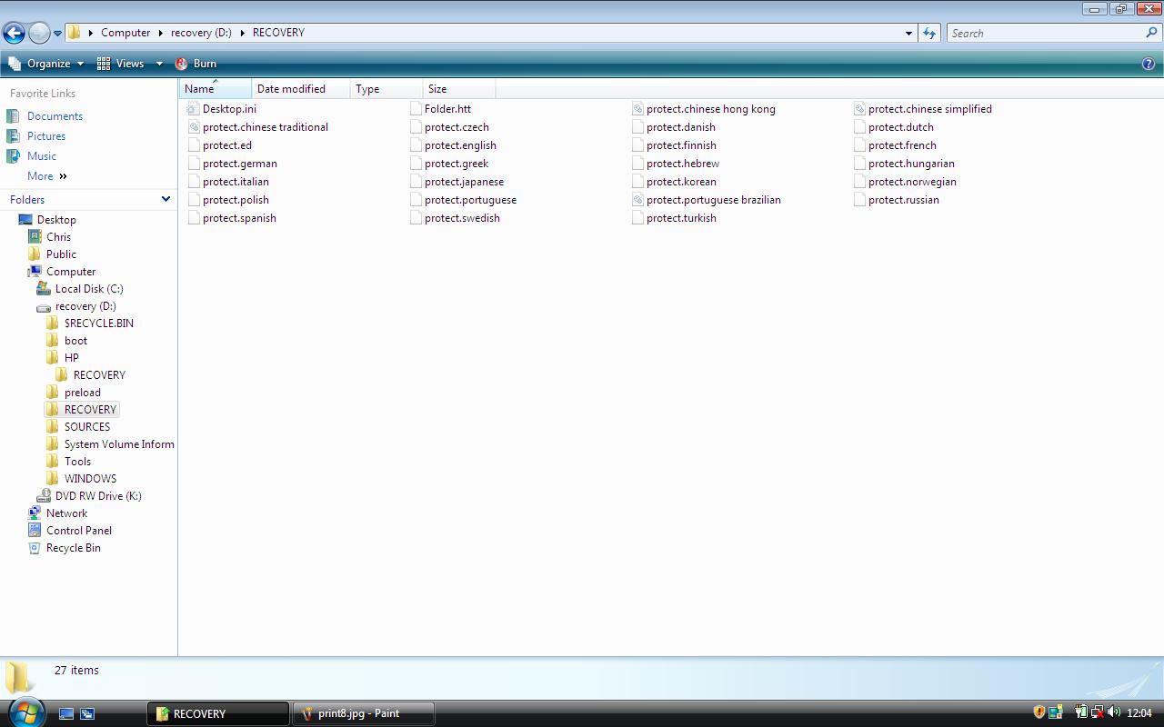

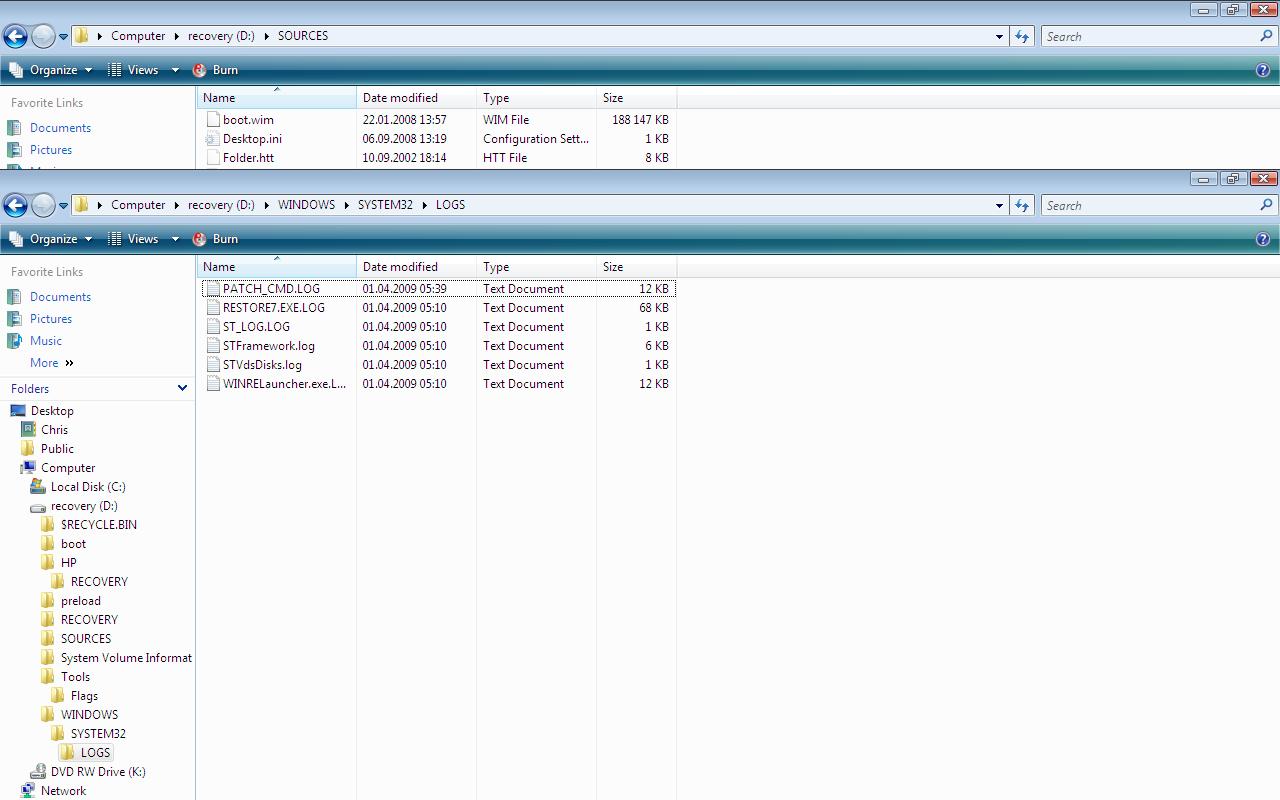

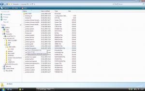

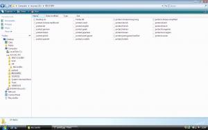

Men du ser alle filene i den recovery partition, ikke sant?
Kan du og ta bilde fra den, dvs bilde når du åpner den og ser alle mapper i explorer.
Endret av wiberos
Lenke til kommentar

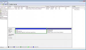

Da hadde du nok ikke bare formatert den C:, men du hade slettet den, for så å lage på nytt, derfor ble D til C: når problemene startet for deg.
Og det er det D som er din system partition nå, C: kunne bli det, fordi den er extended.
Men ok, vi prøver å finne noe mer her vi, før du kan kanskje installere på nytt, slik at vi forandre på den C: til en primary partition.

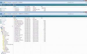

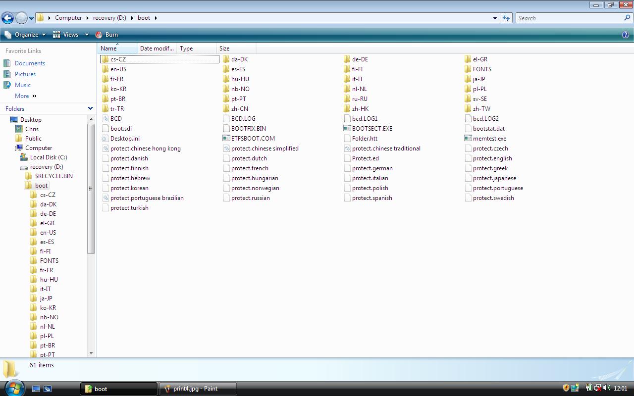

Du kan explore den D:, slik at vi ser hva du har. Ta bilde
slik ser det ut i explorer

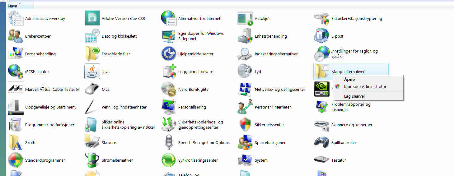

Du må sikkert forandre  folder options ( i kontroll panel, slik at du ser alt, kan du det, eller må forklare?)
Endret av wiberos
Lenke til kommentar

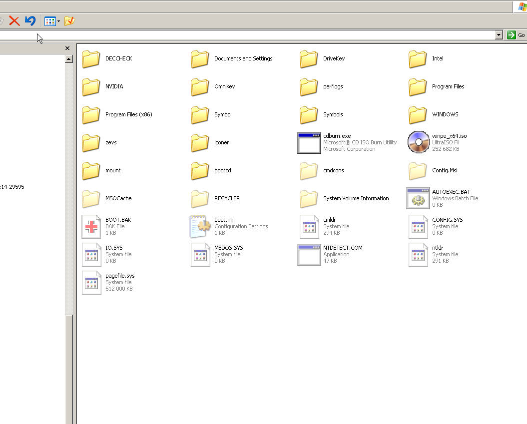

Når du ser innhold i D: i explorer, så kan du ta bilde fra skjermen, slik at jeg ser alle foldere og filer. Du skal ikke åpne noe, ta bilde fra det du ser. Et Bilde. (bilde jeg viser i innlegg 28 er alt det er i min C: partition)
Her blir det info for å rette feilen med den extended. (det kan du ordne senere)
Som jeg forklarte vedr. diskpart, så vil
-select disk
-list partition vise alle partitioner.
Du vil se tydelig at en av dem er extended, og at den C: er og en partition.
Så starter du først med den D:
-select partition nr (slik som med volume)
-inactive
-remove
-set id=27
videre
-select partition nr (den c:)
-delete partition
-select partition nr (den extended)
-delete partition
-create partition primary
-assign letter=c:
-active
DU må kontrollere at dette er riktig, om du må reboote og i recovery igjen.
Hvis ja du kan installere Vista igjen. Det skal være bare blå.
Vær forsiktig. Hvis du kommer til å slette en partition, så er ikke så farlig, men ikke formatere.

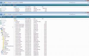

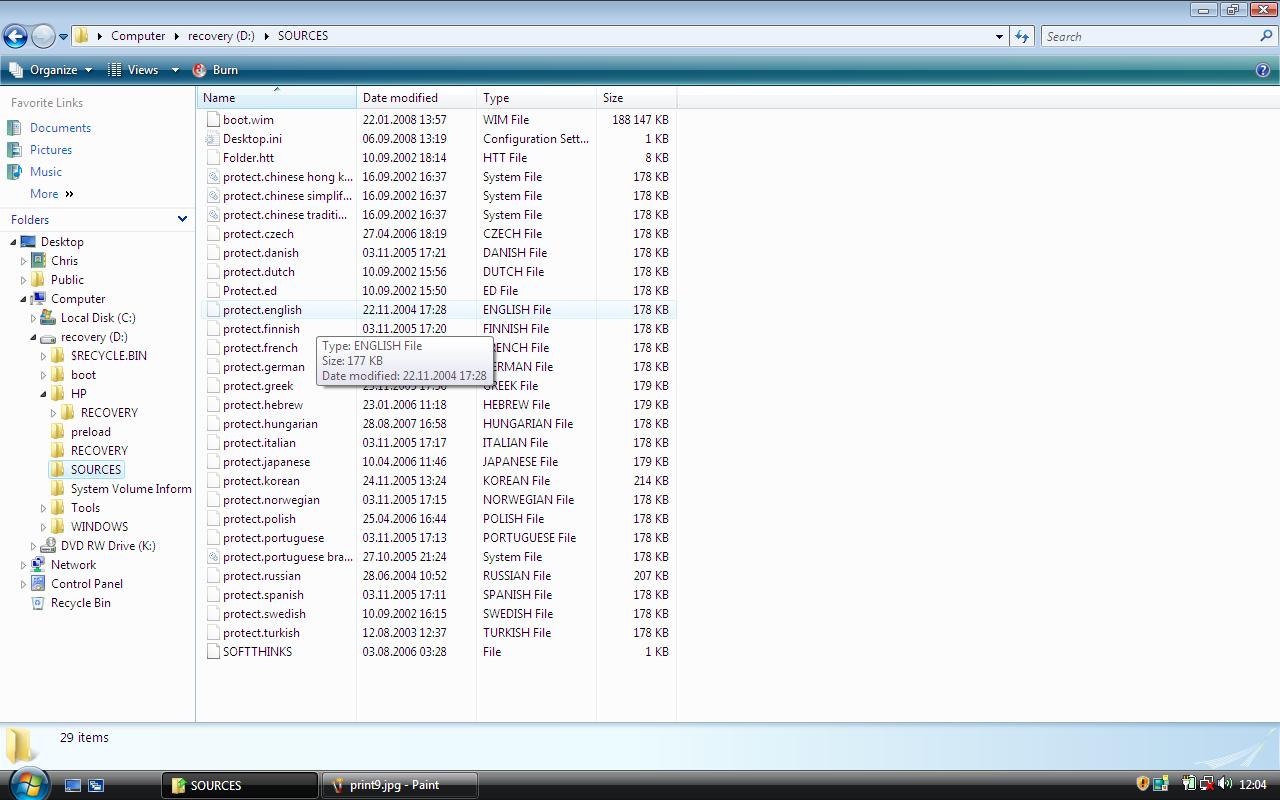

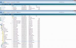

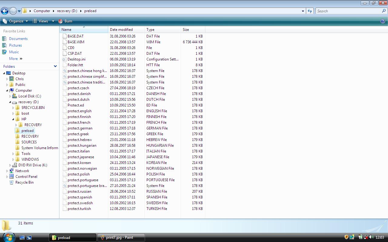

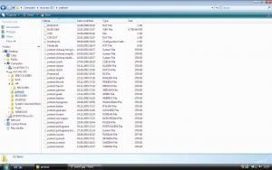

Se der ja.

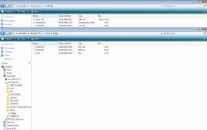

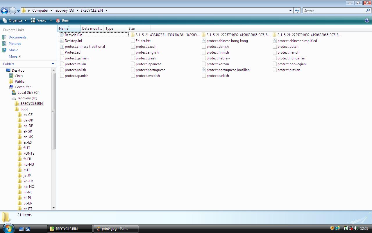

Du kan godt samle alle bildene i en liten zip file, og vedlegg i samme innlegg du har lagt bildene, og du kan redigere, fjerne alle bildene du har der. Da kan man laste zip file for å se dem og ikke klikk på en og en.
Som du ser har du skrevet i den partition før, ntldr, boot.ini, osv.
For å ikke havne i uønskede situasjoner igjen, så kopiere alt du har på den D: ikke recycle og systeminformation på et annet sted, gjerne i en annen maskin, i en folder du lager.
Vi kommer garantert å måte security blockering fra HP, til vi gjøre riktig, og da er greit at du har filene på et annet sted.
Boot.wim er din Recovery sak
Data.wim er hele Vista som et image.
Så kopiere alt du kan. Det kan være enkelte filer du vil få problemer, men det er på grunn at den D: er faktisk active , det er din system.
-hvis du har usb stick, gjerne min. 250MB  fjerne det du har i den, kanskje vi må bruke det.
-jeg ønsker å se på en del sectorer i din disk. Mulig at vi kan skrive tilbake originalt mbr, som kan starte opp den recovery. Uansett vi har mange muligheter.
For å kopiere sectorene det gjelder, vil du trenge dskprobe. Jeg har lagt ut det der på kanskje mange tråder, finne det i mellom tiden, slik at du ser hvordan det brukes.
Mulig vi kan bruke den System restore application fra HP, jeg ser at den ligger, i HP\recovery.
Det ligger i tillegg i boot.wim + den ligger i data.wim
