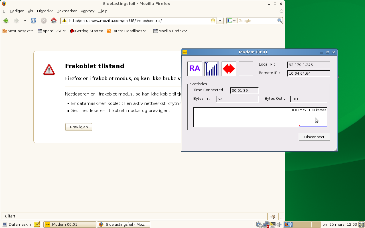

yates56 Skrevet 25. mars 2009 Del Skrevet 25. mars 2009 Hei! Har da innstalert OpenSuse på maskinen min. Jeg sliter med å komme meg på nett med D50 modemet mitt. Har installert D50 programmet på maskinen, programmet ser ut til å fungere men kommer likevell ikke på internett. Har heller ikke vært på nett på den før, har det noe å si? Har uansett ikke tilgang på kablet nett, siden jeg er innlagt på sykehus. Noen som vet hva som feiler? Må jeg inn på nettet for å laste ned drivere? Vil man da kunne gjøre det via wlan? Takker for svar! Lenke til kommentar

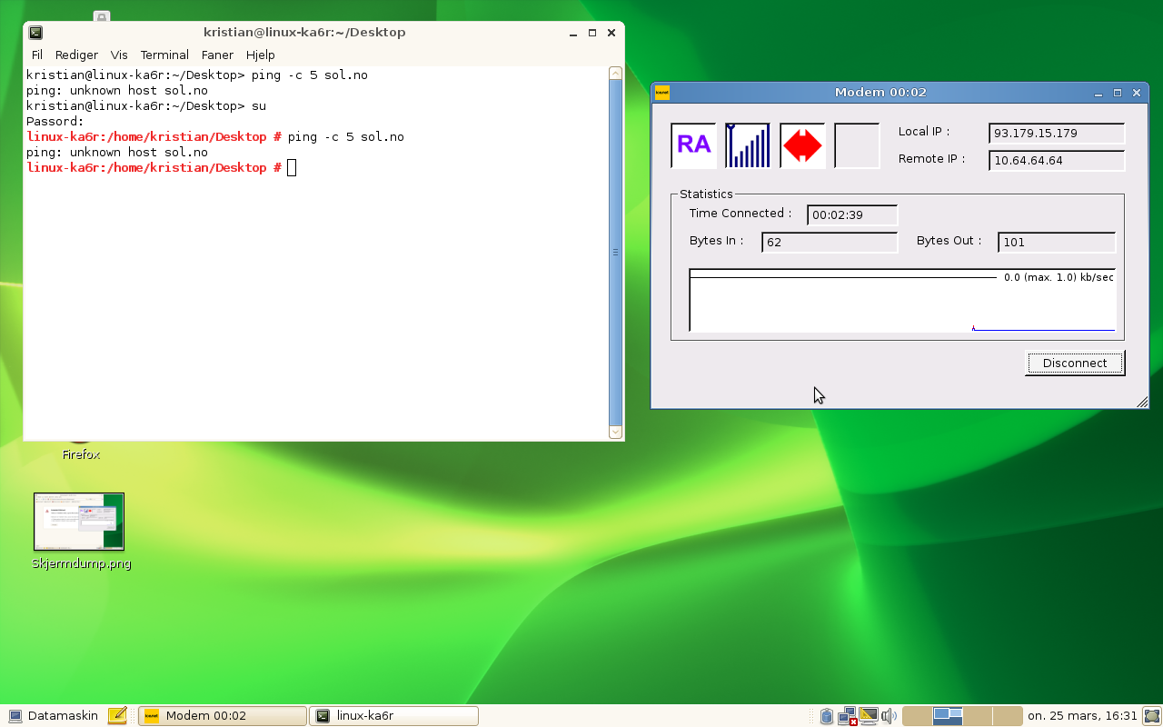

Kagee Skrevet 25. mars 2009 Del Skrevet 25. mars 2009 (endret) Å «ping'e». Å sende en liten datapakke det skal mye til for at det går noe feil med, til en internettadresse du vet fungerer, for å sjekke om det er noe feil med bare nettleseren, eller om det er noe veldig feil med internetttilkoblingen. Åpne en Terminal, og skriv inn dette: ping -c 5 sol.no Du burde få output som ligner denne PING sol.no (91.195.8.120) 56(84) bytes of data. 64 bytes from 91.195.8.120: icmp_seq=1 ttl=57 time=3.35 ms 64 bytes from 91.195.8.120: icmp_seq=2 ttl=57 time=2.96 ms 64 bytes from 91.195.8.120: icmp_seq=3 ttl=57 time=2.78 ms 64 bytes from 91.195.8.120: icmp_seq=4 ttl=57 time=2.86 ms 64 bytes from 91.195.8.120: icmp_seq=5 ttl=57 time=3.02 ms --- sol.no ping statistics --- 5 packets transmitted, 5 received, 0% packet loss, time 20231ms rtt min/avg/max/mdev = 2.785/3.000/3.357/0.202 ms Endret 25. mars 2009 av Kagee Lenke til kommentar
yates56 Skrevet 25. mars 2009 Forfatter Del Skrevet 25. mars 2009 (endret) Dette kom opp, har da modemet koblet til pc'en, og D50 programmet oppe. Jeg kommer heller ikke inn på trådløst nettverk på denne. Som sagt har jeg ikke vært åp nett med den før, har nettopp innstalert OpenSuse på den, og har ikke tilgang til kablet nett. Det er en HP Pavilion tx 2020. Kjørte iwconfig i terminalen. Dette kom opp: lo no wireless extensions eth0 no wireless extensions pan0 no wireless extensions Kjørte lspci i terminal: Network controller: Broadcom Corporation BCM4328 802.11a/b/g/n (rev 03) Endret 25. mars 2009 av yates56 Lenke til kommentar
RattleBattle Skrevet 25. mars 2009 Del Skrevet 25. mars 2009 Mulig det er DNS-feil...? Prøv å ping IP-adressen til VG: ping 193.69.165.21 Lenke til kommentar
yates56 Skrevet 25. mars 2009 Forfatter Del Skrevet 25. mars 2009 Mulig det er DNS-feil...? Prøv å ping IP-adressen til VG: ping 193.69.165.21 Er ganske ny i linux. Kan du skrive sånn kode jeg skal skrive i terminalen? Lenke til kommentar
RattleBattle Skrevet 25. mars 2009 Del Skrevet 25. mars 2009 Det er koden du skriver i terminalen (også i CMD i Windows, for den saks skyld ) ping 193.69.165.21 Lenke til kommentar
