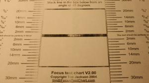

Inc Skrevet 15. mars 2009 Del Skrevet 15. mars 2009 (endret) Ta bilder av denne og tilt skjemaet litt vekk så ser vi om kameraet bommer med fokusen. Endret 15. mars 2009 av Inc Lenke til kommentar

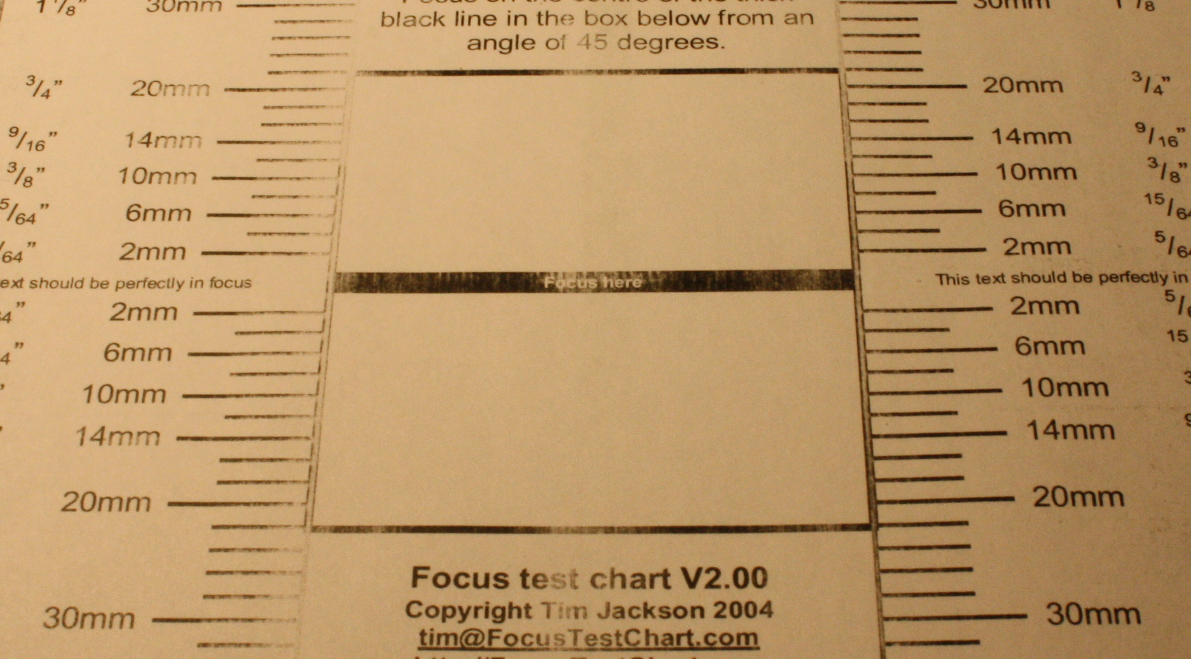

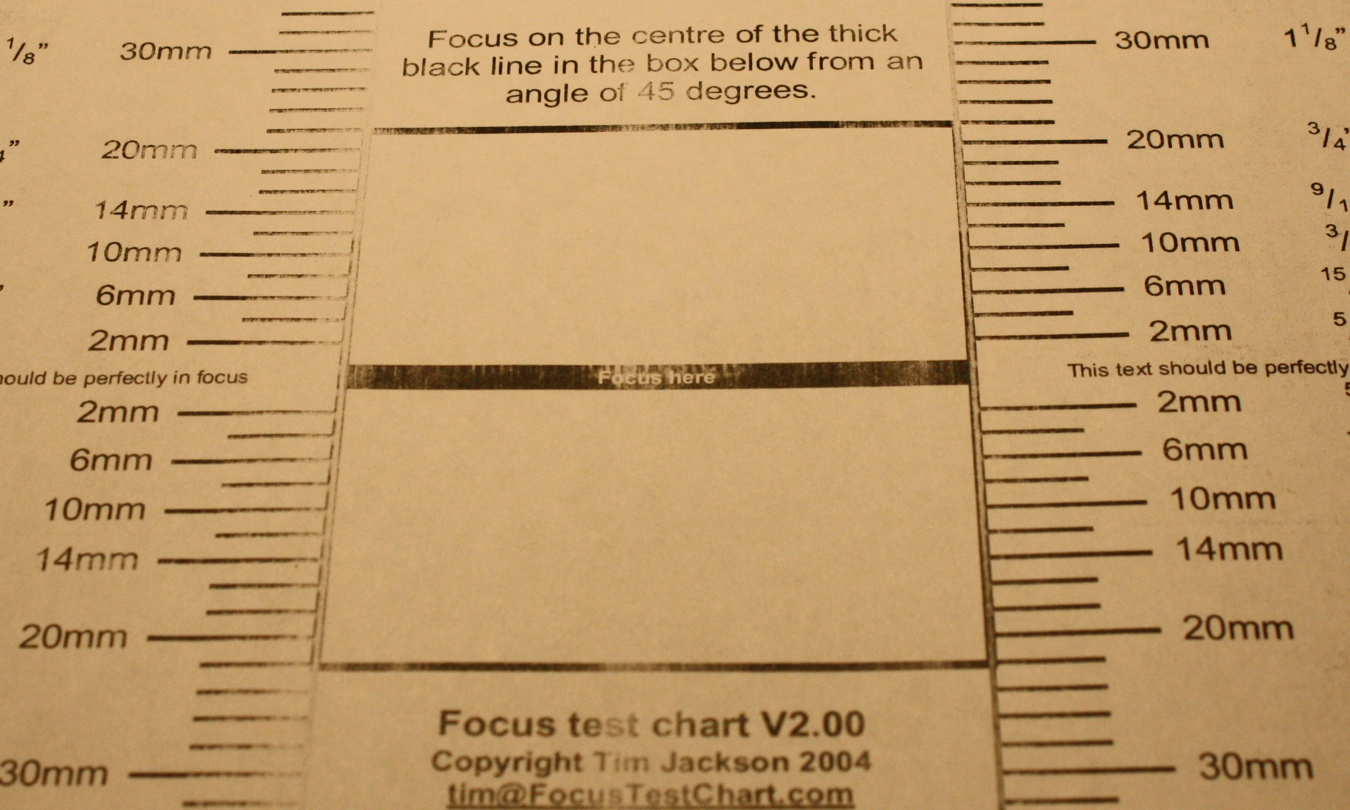

TGB Skrevet 15. mars 2009 Del Skrevet 15. mars 2009 (endret) OK, det er noe som heter "lås speil". Det er kanskje noe tilsvarende. Jeg forsøkte noen ulike vidvinkel/zoom innstillinger. Brukte programmene auto og blenderprioritet for dette motivet. Som sagt har jeg tatt rundt 500 bilder med alle mulige innstillinger, m/u stativ, i ulikt lys, stor variasjon av motiver den siste uken, og jeg synes dette bildet er representativt for den manglende skarpheten jeg opplever. Grunnen til at jeg gjorde denne lille testen i dag var at jeg synes mittgamle kamera Canon S2 IS hadde bedre kvalitet på bildene. Det ser ut til å være tilfelle. Samtidig er et utrolig merkelig hvis det stemmer. Som nevnt tidligere her, prøv å blende ned til F8 og F11 når du er på 55mm brennvidde. Se på resultatet da (samt slå av IS). Objektivet kan selvsagt ha frontfokus problem, men tviler - i 99.9% av tilfellene er det "brukerfeil" som medfører slike effekter som dette (NB! jeg prøver ikke å være spydig). Endret 15. mars 2009 av TGB Lenke til kommentar

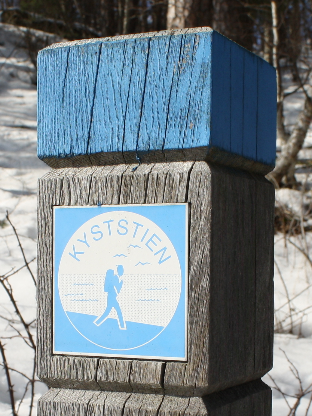

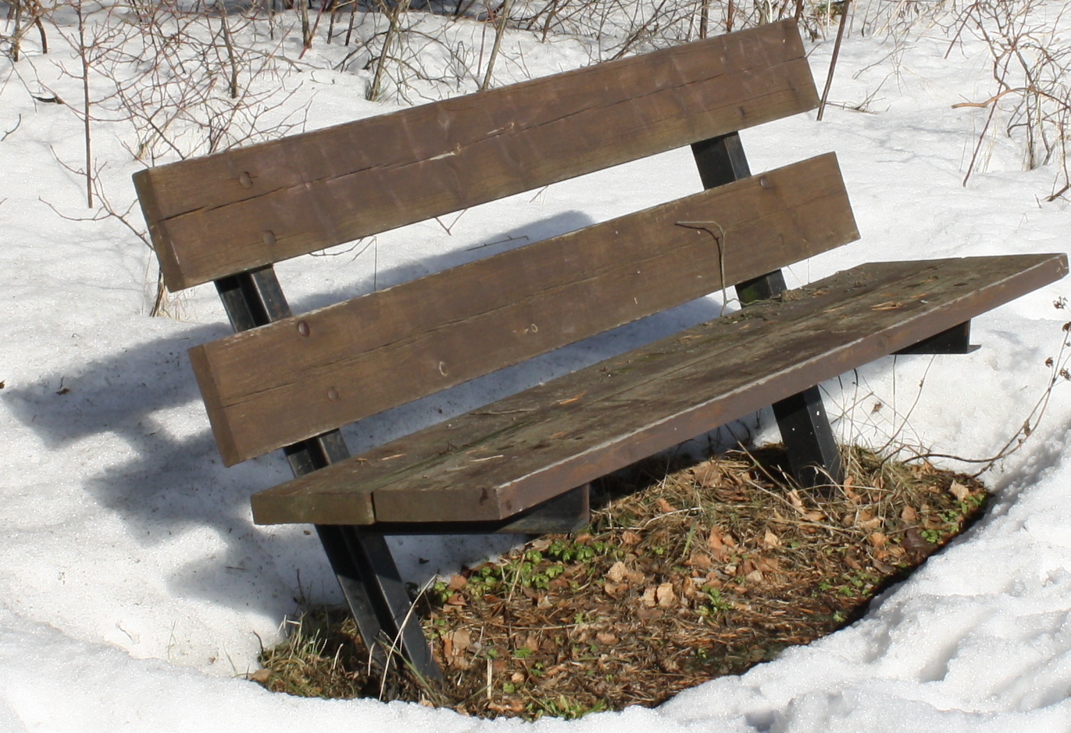

Ed-Canon Skrevet 15. mars 2009 Forfatter Del Skrevet 15. mars 2009 Vel, nå fikk jeg ikke med meg denne før jeg gikk tur. Og jeg har ikke en fungerende printer slik at jeg får skrevet ut pdf'en med focus test chart (men den skal jeg prøve senere). Det ser ut som bildene blir bedre når jeg holder meg midt i brennvidde og blender området. Legger ved noen eks på det, hvor jeg for såvidt ikke kan klage på skarpheten isolert sett. Synes likevel forskjellen fra Canon S2 IS er skuffende liten, gitt at jeg i hvertfall trodde at det skulle være et sprang opp. Hvis jeg ikke pedantisk passer på å holde meg "midt i" mht brennvidde og blender, synes jeg generelt at bildene blir dårligere med 1000D enn med de andre kameraene. Hvis forutsetningen for å ta akseptable bilder er at man må operere innenfor et så snevert område, er det egentlig ingen vits med et billig kit objektiv med zoom. Kunne like gjerne hatt et fastobjektiv. Så dette tyder vel på at det ikke er noe direkte feil, men at dette EF-S 18-55 IS objektivet suger.... Lenke til kommentar
# offline Skrevet 15. mars 2009 Del Skrevet 15. mars 2009 (endret) Du kan skarpe opp bildet mer. Det ble for mye på det bildet av benken. Mine RAW filer og jpg'ene er like bløt som gelé :!: Edit: Sjekk denne tråden om oppskarping. Jeg brukte oppskarping med LAB konverteringen. Endret 15. mars 2009 av NorthPentax Lenke til kommentar
von-schnellfahrer Skrevet 15. mars 2009 Del Skrevet 15. mars 2009 Så dette tyder vel på at det ikke er noe direkte feil, men at dette EF-S 18-55 IS objektivet suger.... Dette er helt feil! Dersom det ikke er 1000D som er dårlig (noe jeg ikke har peiling på) bør du går til butikk å høre hva de sier... De bildene du viser er ikke gode! Lenke til kommentar

Ed-Canon Skrevet 15. mars 2009 Forfatter Del Skrevet 15. mars 2009 Hmmm, de bildene jeg har vist her nå sist er nok i topp 10% mht skarphet av de 5-600 bildene jeg har tatt den ene uken jeg har hatt kameraet. Lenke til kommentar

TGB Skrevet 15. mars 2009 Del Skrevet 15. mars 2009 Etter å ha studert bildene dine nærmere så må jeg si at det jeg betrakter som brutalt mykt på D3 er ikke i nærheten av dette. Bildene dine ser ikke ut til å være i fokus noen steder, derfor jeg mistenker at noe er seriøst galt med objektivet ditt. Om du kjenner noen andre med tilsvarende objektiv kan det være smart å teste ut deres objektiv på ditt kamerahus, eventuelt ditt objektiv på deres kamerahus. Lenke til kommentar
Ed-Canon Skrevet 15. mars 2009 Forfatter Del Skrevet 15. mars 2009 Har også eksperimentert litt med manuell fokus i ettermiddag, men det gir samme resultat. Jeg kjøpte heldigvis dette utstyret hos det jeg vurderer som en seriøs fotobutikk, så jeg antar de er behjelpelig. Slik jeg ser det er det minst tre muligheter her: - kit objektiv/kamera er dårlig sammenlignet mitt fire år gamle Canon Powershot med halve oppløsningen - feil på objektiv (evnt kamera) - brukerfeil Jeg utelukker på ingen måte den siste muligheten, men jeg har vært flittig bruker av de manuelle innstillingene på Powershot S2 IS i 3-4 år (75% av menyene og innstillingene er felles med 1000D) , og jeg har hatt speilrefleks (ikke digital) før uten at jeg har opplevd at bildene systematisk blir uskarpe uansett innstilling. Men ikke noe hadde vært bedre enn at jeg hadde blingsa på en eller annen kritisk funksjon.... Lenke til kommentar

Ed-Canon Skrevet 15. mars 2009 Forfatter Del Skrevet 15. mars 2009 Ta bilder av denne og tilt skjemaet litt vekk så ser vi om kameraet bommer med fokusen. Lenke til kommentar

Anew Skrevet 15. mars 2009 Del Skrevet 15. mars 2009 (endret) Hvis denne testen skal ha noe som helst for seg (den er i seg selv veldig utsatt for brukerfeil), må den gjøres på største blender. Her har du brukt f/10 og f/25(!). På f/25 har du krysset diffraksjonsgrensen (ca. f/11) for så lenge siden at du ikke en gang kan se den... det er bare nødt til å bli mykt. Endret 15. mars 2009 av Anew Lenke til kommentar
