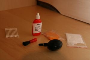

Felon Musk Skrevet 16. mars 2009 Forfatter Del Skrevet 16. mars 2009 Da var jeg tilbake igjen i Norge. Jeg fant butikken på flyplassen , den heter Capi. Her er settet jeg kjøpte: Innhold: - Q-tips (ehm..) - Noe tynnt kreppapir (ehm..) - En liten grov klut - Børste - Blåser - Rensevæske Kostet meg 99,- det var vel ikke så ille? Til andre som har kjøpt dette settet: hva bruker dere rensevæsken til? Pumpen fjernet det meste, men det er fortsatt noen korn igjen som ikke vil vekk Kan man bruke børsten forsiktig på sensoren? - Hiss Lenke til kommentar https://www.diskusjon.no/topic/1084646-trenger-tips-ang%C3%A5ende-rens-av-bildebrikke/#findComment-13344171
TOH65 Skrevet 16. mars 2009 Del Skrevet 16. mars 2009 Da var jeg tilbake igjen i Norge. Jeg fant butikken på flyplassen , den heter Capi. Her er settet jeg kjøpte: Innhold: - Q-tips (ehm..) - Noe tynnt kreppapir (ehm..) - En liten grov klut - Børste - Blåser - Rensevæske Kostet meg 99,- det var vel ikke så ille? Til andre som har kjøpt dette settet: hva bruker dere rensevæsken til? Pumpen fjernet det meste, men det er fortsatt noen korn igjen som ikke vil vekk Kan man bruke børsten forsiktig på sensoren? - Hiss Børsten er egentlig beregnet på objektivene. Denne børsten kan legge igjen støv på sensoren. Børster som er beregnet for sensorrens oppbevares lukket og blir "ladet" før bruk. Enten ved å gni den mot et spesielt papir, eller man blåser tuppen med trykkluft. Da blir støvet sittende fast i børsten og blir med ut av kamraet. Lenke til kommentar https://www.diskusjon.no/topic/1084646-trenger-tips-ang%C3%A5ende-rens-av-bildebrikke/#findComment-13344426
Felon Musk Skrevet 16. mars 2009 Forfatter Del Skrevet 16. mars 2009 Da var jeg tilbake igjen i Norge. Jeg fant butikken på flyplassen , den heter Capi. Her er settet jeg kjøpte: Innhold: - Q-tips (ehm..) - Noe tynnt kreppapir (ehm..) - En liten grov klut - Børste - Blåser - Rensevæske Kostet meg 99,- det var vel ikke så ille? Til andre som har kjøpt dette settet: hva bruker dere rensevæsken til? Pumpen fjernet det meste, men det er fortsatt noen korn igjen som ikke vil vekk Kan man bruke børsten forsiktig på sensoren? - Hiss Børsten er egentlig beregnet på objektivene. Denne børsten kan legge igjen støv på sensoren. Børster som er beregnet for sensorrens oppbevares lukket og blir "ladet" før bruk. Enten ved å gni den mot et spesielt papir, eller man blåser tuppen med trykkluft. Da blir støvet sittende fast i børsten og blir med ut av kamraet. I see Lenke til kommentar https://www.diskusjon.no/topic/1084646-trenger-tips-ang%C3%A5ende-rens-av-bildebrikke/#findComment-13344761
Nautica Skrevet 16. mars 2009 Del Skrevet 16. mars 2009 Sannsynligvis så bruker du rensevesken og papiret til å fjerne fingeravtrykk/fettflekker fra linseellementene på objektiver og kameraskjermen. Men prøv først vesken på noe annen plast for og skjekke at den ikke løser opp plasten,tenker på at kameraet kan få stygge merker hvis rensevesken er veldig sterk. Lenke til kommentar https://www.diskusjon.no/topic/1084646-trenger-tips-ang%C3%A5ende-rens-av-bildebrikke/#findComment-13345272
