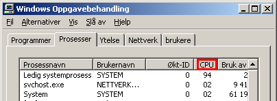

efikkan Skrevet 5. februar 2009 Del Skrevet 5. februar 2009 Trykk to ganger på CPU-kolonnen, da skal de mest krevende prosessene komme øverst. Normalt skal "Ledig systemprosess" oppta det meste av kapasiteten. Lenke til kommentar

breiulf Skrevet 5. februar 2009 Forfatter Del Skrevet 5. februar 2009 Trykk to ganger på CPU-kolonnen, da skal de mest krevende prosessene komme øverst. Normalt skal "Ledig systemprosess" oppta det meste av kapasiteten. System Idle Process har under CPU: 99. Resten har stort sett 0, en og annen har 0.1, 0.2 og 03.. Er dette ille eller? Har igrunn ikke greie på akkurat dette Lenke til kommentar
efikkan Skrevet 5. februar 2009 Del Skrevet 5. februar 2009 Trykk to ganger på CPU-kolonnen, da skal de mest krevende prosessene komme øverst. Normalt skal "Ledig systemprosess" oppta det meste av kapasiteten. System Idle Process har under CPU: 99. Resten har stort sett 0, en og annen har 0.1, 0.2 og 03.. Er dette ille eller? Har igrunn ikke greie på akkurat dette Helt normalt det, "system idle" er ledig kapasitet. Om det ikke er samsvar mellom summen av bruken til de andre prosessene (utenom idle) og grafen over CPU-bruk, så har du (som nevnt et par ganger tidligere) enter driverproblemer eller ulumskheter på ferde (virus, ormer og meitemark). Lenke til kommentar

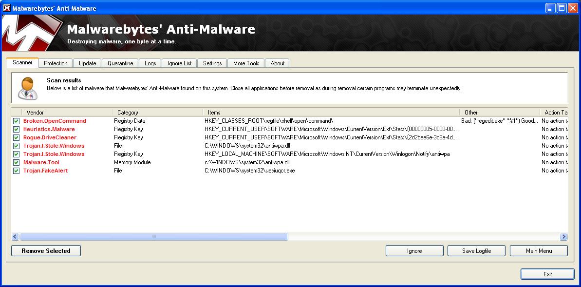

breiulf Skrevet 5. februar 2009 Forfatter Del Skrevet 5. februar 2009 Kjører Malwarebytes akkurat nå. Fant noe med en gang, søker fremdeles. poster når det er mere Lenke til kommentar
breiulf Skrevet 5. februar 2009 Forfatter Del Skrevet 5. februar 2009 Herregud da, dette såg ikke bra ut :/ Lenke til kommentar
snippsat Skrevet 5. februar 2009 Del Skrevet 5. februar 2009 (endret) Malwarebytes akkurat nå Kan du poste loggen den lager. Vi kan kjøre noe kraftigere,så vi er sikker på at du ren for malware. Hijackthis loggen ser grei ut. Last Combofix ned ,legg på skrivebordet. Ikke klikk på vindu mens programmet kjører. post logg C:\combofix.txt Bruke process explorer. Legg logger i spoiler(more options->insert special item->spoiler) Edit:før du kjører combofix,merker du av så MBAM sletter det den finner. Da skal det ikke stå no action taken Endret 5. februar 2009 av SNIPPSAT Lenke til kommentar
breiulf Skrevet 5. februar 2009 Forfatter Del Skrevet 5. februar 2009 Takker for tipset SNIPPSAT Skal gjøre dette, bare kjøre ferdig full scan med malwarebytes. Logg kommer Lenke til kommentar
breiulf Skrevet 5. februar 2009 Forfatter Del Skrevet 5. februar 2009 Logg fila fra Malwarebytes: Malwarebytes' Anti-Malware 1.33 Database version: 1654 Windows 5.1.2600 Service Pack 3 05.02.2009 22:23:15 mbam-log-2009-02-05 (22-23-11).txt Scan type: Full Scan (C:\|) Objects scanned: 113062 Time elapsed: 45 minute(s), 31 second(s) Memory Processes Infected: 0 Memory Modules Infected: 1 Registry Keys Infected: 0 Registry Values Infected: 0 Registry Data Items Infected: 0 Folders Infected: 0 Files Infected: 1 Memory Processes Infected: (No malicious items detected) Memory Modules Infected: c:\WINDOWS\system32\antiwpa.dll (Malware.Tool) -> No action taken. Registry Keys Infected: (No malicious items detected) Registry Values Infected: (No malicious items detected) Registry Data Items Infected: (No malicious items detected) Folders Infected: (No malicious items detected) Files Infected: C:\WINDOWS\system32\antiwpa.dll (Trojan.I.Stole.Windows) -> No action taken. Den vil ikke fjerne de to filene før neste omstart. Lenke til kommentar
