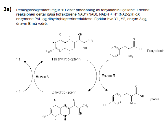

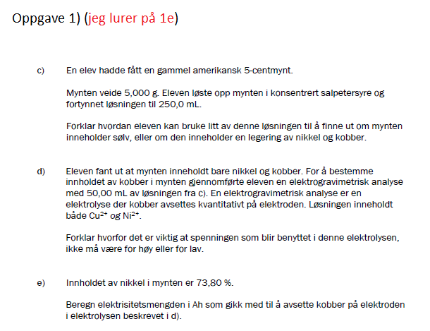

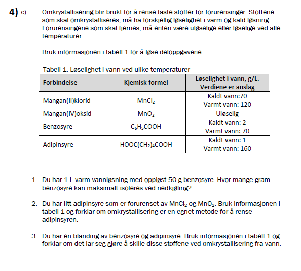

Sunny95 Skrevet 19. november 2014 Skrevet 19. november 2014 Heisann, jeg trenger hjelp med disse oppgavene her: Jeg får dem ikke til. Oppgave 1e), oppgave 2, 3 og 4.
