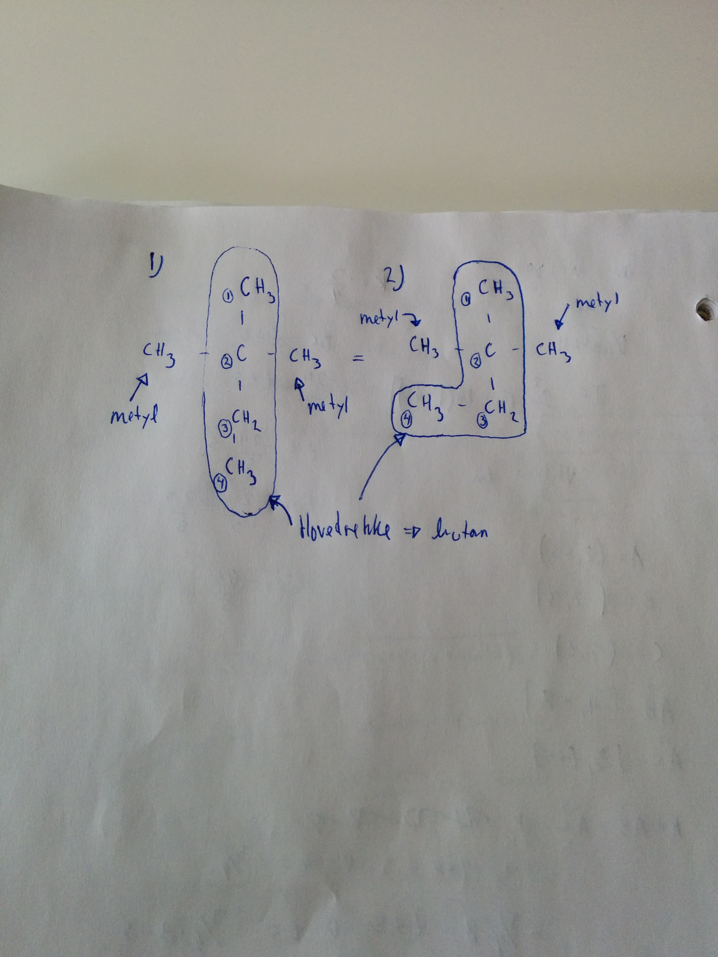

Hvordan navnsetter jeg ut i fra følgende strukturformel:
CH3
CH3-C-CH3
CH3-CH2
Skal egentlig være en strek mellom CH3 og C og CH2 og C. I fasiten står det 2,2-dimetylbutan. Jeg ser ikke hvordan butan kommer inn i bildet her, da det er tre karbonatomer i hovedrekken. I tillegg trodde jeg etyl skulle være med her for CH3-CH2...

Du skal alltid telle den lengste mulige rekken av karbonatomer. Av tegningen under ser du at selv om du tegner molekylet slik du viste (molekyl nr 2), så kan man fint "strekke det ut" slik som molekyl nr 1. Da skjønner du sikkert hvorfor navnet blir 2,2-dimetylbutan. Vi ser at det er to metylgrupper på hovedrekken, og de sitter begge på det andre karbonatomet. :)

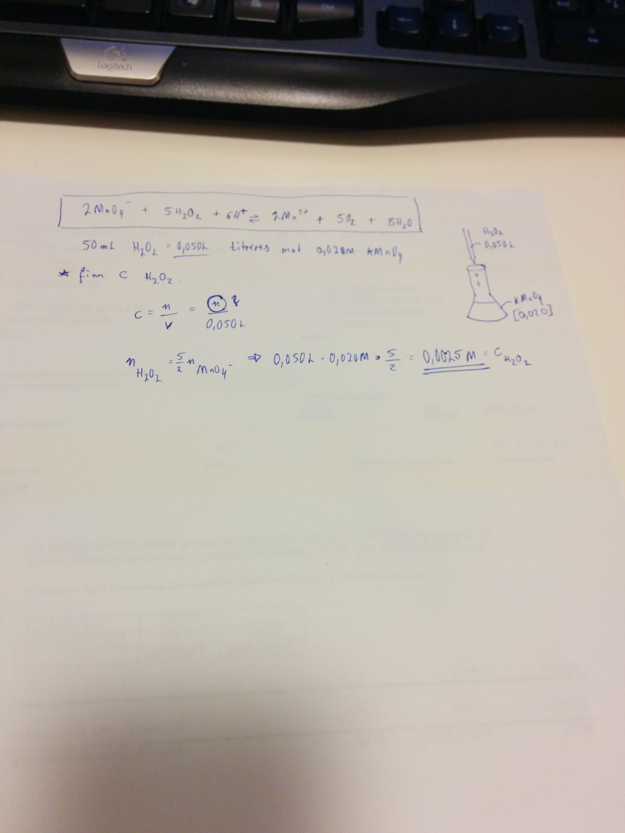

Hei! Skjønner ikke helt fremgangsmåten til denne oppgaven:
Når kaliumpermanganat reagerer med hydrogenperoksid, skjer reaksjonen:
2MnO4^(-) + 5H2O2 + 6H^(+) --> 2Mn^(2+) + 5O2 + 8H2O
I et forsøk blir 50 ml H2O2 løsning titrert med 0,0200 mol/L KMnO4. Bestem konsentrasjonen av H2O2- løsningen.

Ja, glemte å skrive det på 15,6 ml kaliumpermanganat ble brukt ! Beklager
Men skjønner den fortsatt ikke ?
Nettopp. Da blir det mer forståelig! Dette er en klassisk titrering, og det er veldig viktig å forstå tankegangen bak det. Kommer garantert på eksamen.
Det første jeg gjør, er alltid å tegne en tegning. På den måten kan du ha for deg hva som fysisk skjer mens du regner oppgaven. Vi har en kolbe, med et kjent volum av en substans, og en annen væske som dryppes nedi trinnvis. I dette tilfellet er det hydrogenperoksid (0,050L) i kolben mens kaliumpermanganat dryppes nedi. Vi er nødt til å vite én av konsentrasjonene, ellers kommer vi ingen vei. Nå vet vi at sistnevnte er 0,020 molar.
Viss du studerer likevekten, vil du se at kaliumpermanganat løser seg opp til et ion (MnO4-). Kaliumionet er bare et tilskuerion, og har ingenting å si her. Poenget er at MnO4- -ionet reagerer sammen med hydrogenperoksiden, og danner de tre produktene på høyre side. Når absolutt alle hydrogenperoksidmolekylene er borte, fordi vi har tilsatt MnO4- som de reagerer sammen med, vil ikke lenger MnO4- -ionene ha noen molekyl å reagere med - derfor reageres det med indikatoren og væsken skifter farge.
Hovedpoenget er at akkurat i omslagspunktet, så vet vi at vi har nøyaktig like stor stoffmengde av de to reaktantene (dersom det er et 1:1 forhold i reaksjonslikningen), eller i dette tilfellet, et forhold på 5/2 mellom de to. Dette ser du enkelt fra reaksjonslikningen. For hver 2 MnO4- -ion vi bruker, brukes det 5 hydrogenperoksidmolekyl. Egentlig er det veldig lite regning, men du er nødt til å vite hva som skjer, ellers kan det fort gå i surr.
Først finner vi stoffmengden av KMnO4. Vi vet C og V, dermed kan vi finne n, som er lik 0,000312 mol. Da vet vi at stoffmengden hydrogenperoksid er lik dette tallet, ganget med et forholdstall. Så er det ofte litt surr om vi skal gange med 5/2 eller 2/5, men en fin regel jeg bruker for å unngå problem, er å bare se på hvilken som har det største tallet foran seg. I dette tilfellet vil vi finne hydrogenperoksid, og det er 5 hydrogenperoksid per 2 MnO4-. Altså må det være en større stoffmengde. Dermed må vi gange med 5/2, ettersom 2/5 hadde gjort tallet mindre. Så stoffmengden MnO4- = 0,000312 * 5 / 2 = 0,00078 mol.
Vi skulle finne konsentrasjonen, nå vet vi stoffmengden. Dermed er det bare å dele på volumet. Her er litt av grunnen til at jeg synes det er fornuftig å tegne en tegning av oppsettet, for i dette tilfellet holder det å dele på hydrogenperoksids opprinnelige volum. Vi ønsker å finne konsentrasjonen av hydrogenperoksid slik den kom "på kjøpeflasken", ikke slik den ligger i kolben blandet sammen med det andre nå. Så 0,00078/0,050 = 0,0156 M. Ser ut som at det er en feil med faktor på 10 i forhold til fasiten din, så fasiten, du eller meg har nok glemt en null et sted. :)
