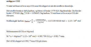

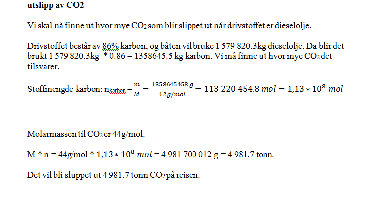

Hardgamer Skrevet 20. januar 2014 Del Skrevet 20. januar 2014 (endret) Tror dette går under Kjemi 1 pensum, men går under faget teknologi og forskningslære Jeg skal finne ut hvor mye CO2 det blir sluppet ut fra en motor (på en båt) når drivstoffet er dieselolje. Jeg vet at drivstoffet betår av 86% karbon, og at motoren bruker 1379400 kg på turen hvor mye CO2 blir sluppet ut? og det hadde vert flott med en forklaring på hvordan man gjør utregninger siden jeg ikke har kjemi som valgfag Jeg lurte på om dette er riktig, eller om jeg må gjøre noe på en annen måte: (brukt litt andre tall i utregningen) -trykk på bildet for å forstørre Endret 20. januar 2014 av Hardgamer Lenke til kommentar https://www.diskusjon.no/topic/1070405-den-store-kjemiassistansetr%C3%A5den/page/72/#findComment-21338629
GeO Skrevet 20. januar 2014 Del Skrevet 20. januar 2014 Det der ser helt riktig ut. Lenke til kommentar https://www.diskusjon.no/topic/1070405-den-store-kjemiassistansetr%C3%A5den/page/72/#findComment-21338654
