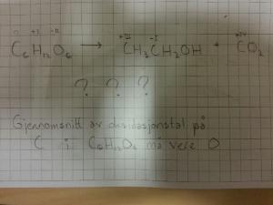

Bakitafrasnikaren Skrevet 12. desember 2012 Del Skrevet 12. desember 2012 (endret) Tusen takk for svar. Eg fekk spurt kjemilæraren min i dag. Han nemnte faktisk alle dei tre årsakene som har vorte føreslått. I mellomtida har eg fått ei ny nøtt. Korleis skal eg tenkje når eg skal balansere redoksreaksjonen når glukose går over til etanol og karbondioksid? Eg er heilt blank. EDIT: Det skal sjølvsagt vere -III over karbonet i CH3-gruppa. Sjå bort i frå det som står i biletet. Endret 12. desember 2012 av Magnus_L Lenke til kommentar https://www.diskusjon.no/topic/1070405-den-store-kjemiassistansetr%C3%A5den/page/41/#findComment-20018411
-sebastian- Skrevet 12. desember 2012 Del Skrevet 12. desember 2012 (endret) Akkurat denne vil jeg nesten si du bare kan prøve og feile på. Viss du skriver opp etanol som C2H5OH vil det være lettere. Etter litt balanserende manipulasjon i ca 1 minutt så jeg at 2 stk av både karbondioksid og etanol ville balansere hele likningen. Kanskje er det "mer korrekt" å bruke at det er en redoksreaksjon når du balanserer, men i dette tilfellet anser jeg det ikke som nødvendig. Endret 12. desember 2012 av -sebastian- Lenke til kommentar https://www.diskusjon.no/topic/1070405-den-store-kjemiassistansetr%C3%A5den/page/41/#findComment-20018448
Bakitafrasnikaren Skrevet 13. desember 2012 Del Skrevet 13. desember 2012 Akkurat denne vil jeg nesten si du bare kan prøve og feile på. Viss du skriver opp etanol som C2H5OH vil det være lettere. Etter litt balanserende manipulasjon i ca 1 minutt så jeg at 2 stk av både karbondioksid og etanol ville balansere hele likningen. Kanskje er det "mer korrekt" å bruke at det er en redoksreaksjon når du balanserer, men i dette tilfellet anser jeg det ikke som nødvendig. Eg veit at oppgåva ville ha vore lettare å løyse viss eg lét vere å bruke metoden med redoksreaksjonar. Men eg har 4-timersprøve i kjemi i morgon, og eg tenkjer at det ville ha vore ein føremon om eg hadde sopass djup forståing av redoksreaksjonbalansering at eg klarte å balansere likninga med glukose, etanol og karbondioksid. Men det klarar eg dessverre ikkje. Eg veit mellom anna ikkje korleis eg skal setje oksidasjonstal på karbonatoma i glukose. Lenke til kommentar https://www.diskusjon.no/topic/1070405-den-store-kjemiassistansetr%C3%A5den/page/41/#findComment-20021405
Janhaa Skrevet 13. desember 2012 Del Skrevet 13. desember 2012 (endret) Eg veit at oppgåva ville ha vore lettare å løyse viss eg lét vere å bruke metoden med redoksreaksjonar. Men eg har 4-timersprøve i kjemi i morgon, og eg tenkjer at det ville ha vore ein føremon om eg hadde sopass djup forståing av redoksreaksjonbalansering at eg klarte å balansere likninga med glukose, etanol og karbondioksid. Men det klarar eg dessverre ikkje. Eg veit mellom anna ikkje korleis eg skal setje oksidasjonstal på karbonatoma i glukose. hvis du vil sette oks.tall på glukose: 6C+12*1+6*(-2)=0 dvs C: 0 (null) ===== på karbondioksid: C + (-2)*2 = 0 C: + IV (+ 4) ===== etanol: 2C + 5*1 - 1 = 0 dvs C : - II (- 2) ===== Endret 13. desember 2012 av Janhaa 1 Lenke til kommentar https://www.diskusjon.no/topic/1070405-den-store-kjemiassistansetr%C3%A5den/page/41/#findComment-20021834
Bakitafrasnikaren Skrevet 13. desember 2012 Del Skrevet 13. desember 2012 hvis du vil sette oks.tall på glukose: 6C+12*1+6*(-2)=0 dvs C: 0 (null) ===== på karbondioksid: C + (-2)*2 = 0 C: + IV (+ 4) ===== etanol: 2C + 5*1 - 1 = 0 dvs C : - II (- 2) ===== Hehe... Det var faktisk ikkje så vanskeleg å balansere ho. Viss eg berre slutta å hengje meg opp i dei reglane som står i boka om organisk kjemi, og berre ser på gjennomsnittsoksidasjonstala på karbonatoma i staden, så var ho like grei å balansere som ei kvar anna likning. Lenke til kommentar https://www.diskusjon.no/topic/1070405-den-store-kjemiassistansetr%C3%A5den/page/41/#findComment-20022026
