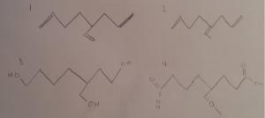

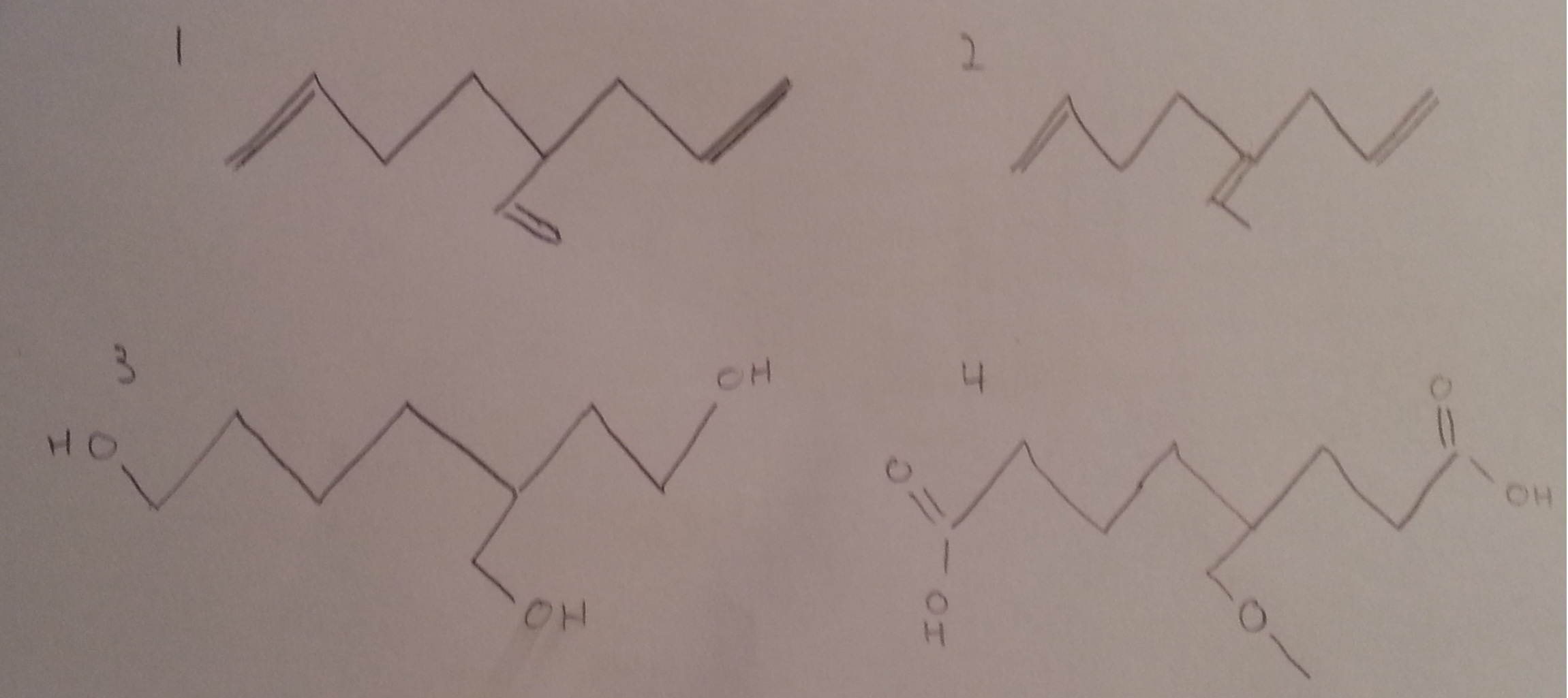

2. Kva namn skal eg gjeve på ei "alkylgruppe" som har dobbel- eller trippelband, eller som inneheld ei funksjonell gruppe? Nedafor har eg fire sambindingar som eg ikkje klarar å setje namn på.

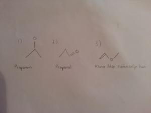

3. Oppgåve 6.1.2 i Kjemien stemmer KJEMI 2 STUDIEBOK har denne oppgåveteksten: To strukturisomere sambindingar har molekylformelen C3H6O.
Eg kan telje tre isomerar. Eg har teikna dei i biletet nedafor. Tek eg feil i nokre av døma?

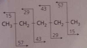

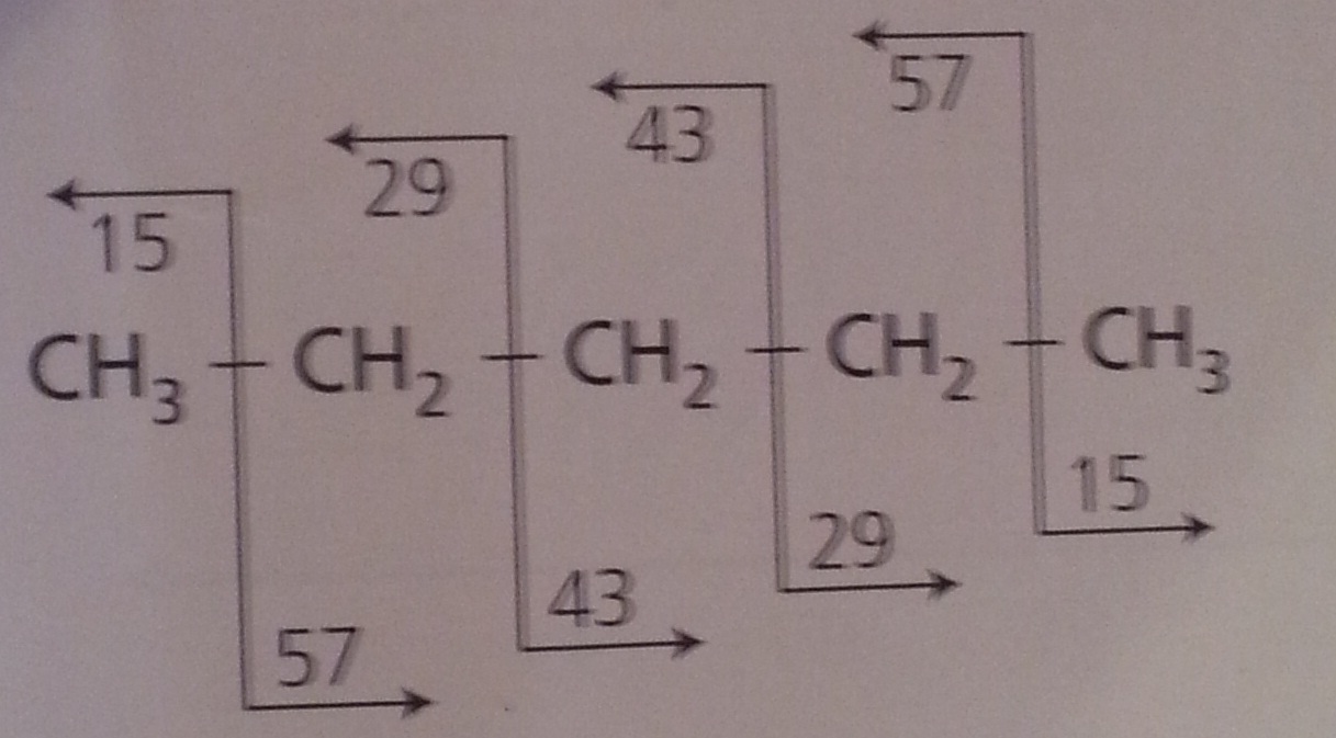

4. Eg har gått gjennom kapittelet om massespektrometri. Det er ein ting som ikkje er heilt godt forklart i boka. Er det slik at kvart individuelle molekylion kun kan fragmenterast i to fragmention? Kvifor finst det ikkje noko CH2-fragmention frå pentan som har masse 14? Nedafor har eg lagt ved eit bilete av læreboka sin illustrasjon av molekylionfragmentering. Sånn dei har teikna det, synest eg det ser ut som om det faktisk kun vert to fragmention per molekylion.

2)
For 1) Det enkleste her å kalle gruppen på C-4 for en vinylgruppe, slik at navnet blir 4-vinylokta-1,7-dien (eller 4-etenylokta-1,7-dien). Et annet forslag kan være 4-(etyl-1-en)-okta-1,7-dien.
For 2) Etyliden mener jeg er et godkjent navn for den gruppen, slik at det blir 4-etylidenokta-1,7-dien.
For 3) 3-(hydroksymetyl)heptan-1,7-diol.
For 4) 4-(metoksymetyl)-oktandisyre.
3.
Der har du jammen tre strukturisomerer. Navnet på den siste der greier du kanskje å sette navn på basert på svaret mitt på siste delspørsmål? Om ikke, så heter det
metoksyeten
