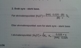

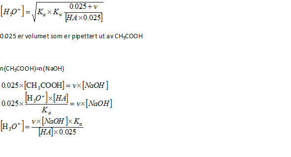

Atmosphere Skrevet 3. mars 2011 Del Skrevet 3. mars 2011 Noen som har mulighet til å hjelpe meg med å utlede den nederste likningen? Jeg har klart de andre, men får ikke til den siste. Har gjort dette selv: Ved ekvivalenspunktet n(NaOH)=n(CH3COOH) Og skrevet disse om til volum*konsentrasjon, så brukt likningen for Ka og satt inn for konsentrasjonen til CH3COOH. Lenke til kommentar https://www.diskusjon.no/topic/1070405-den-store-kjemiassistansetr%C3%A5den/page/12/#findComment-17024585
Janhaa Skrevet 3. mars 2011 Del Skrevet 3. mars 2011 Noen som har mulighet til å hjelpe meg med å utlede den nederste likningen? Jeg har klart de andre, men får ikke til den siste. Har gjort dette selv: Ved ekvivalenspunktet n(NaOH)=n(CH3COOH) Og skrevet disse om til volum*konsentrasjon, så brukt likningen for Ka og satt inn for konsentrasjonen til CH3COOH. jeg har litt trøbbel med å tyde hva der står, men hvis dette er pH(ek.pkt) for svak syre (HA) titrert med sterk base (NaOH) så kan du nok ta utgangspkt i bufferlikninga (Henderson-Hasselbalch equation) og se på ladningsbalanse i tillegg - vil jeg tro... Lenke til kommentar https://www.diskusjon.no/topic/1070405-den-store-kjemiassistansetr%C3%A5den/page/12/#findComment-17025943

Atmosphere Skrevet 5. mars 2011 Del Skrevet 5. mars 2011 (endret) Noen som har mulighet til å hjelpe meg med å utlede den nederste likningen? Jeg har klart de andre, men får ikke til den siste. Har gjort dette selv: Ved ekvivalenspunktet n(NaOH)=n(CH3COOH) Og skrevet disse om til volum*konsentrasjon, så brukt likningen for Ka og satt inn for konsentrasjonen til CH3COOH. jeg har litt trøbbel med å tyde hva der står, men hvis dette er pH(ek.pkt) for svak syre (HA) titrert med sterk base (NaOH) så kan du nok ta utgangspkt i bufferlikninga (Henderson-Hasselbalch equation) og se på ladningsbalanse i tillegg - vil jeg tro... Takk for svar. Det er for ekvivalenspunktet mellom en sterk base og en svak syre ja. Vi fikk beskjed om at det var tatt utgangspunkt i molaritet=mol/volum. Prøvde med Henderson H ligning, men kom ikke så mye lenger. Det jeg ikke blir helt klok på, er hvor rottegnet og Kw (Ka*Kb) kommer inn i bildet. Her er et bedre bilde, med forsøket mitt på en løsning. Endret 5. mars 2011 av Jude Quinn Lenke til kommentar https://www.diskusjon.no/topic/1070405-den-store-kjemiassistansetr%C3%A5den/page/12/#findComment-17035305
GeO Skrevet 5. mars 2011 Del Skrevet 5. mars 2011 (endret) Ved ekvivalenspunktet har du i praksis en oppløsning av NaA, dvs. den korresponderende svake basen til HA. Den reagerer slik: A- + H2O = HA + OH- Hvis du nå antar at løsningen blir basisk, men samtidig at veldig lite A- faktisk reagerer (svak base), får du følgende to tilnærmelser: 1) [HA] = [OH-] (betyr at all OH- kommer fra basen A-) 2) [A-] = [A-]tot (dvs. at nesten ikke noe A- faktisk forsvinner i protolysereaksjonen) Setter inn i uttrykket for syrekonstanten: Her har vi brukt de to tilnærmelsene over, samt at Kw = [H+][OH-]. Det du nå trenger, er et uttrykk for [A-]tot. Dette er ikke så ille: hvis konsentrasjonen av HA i den ukjente prøven (dvs. den konsentrasjonen du skal finne), er [HA]0, får du at: (Bruker at total mengde A, dvs. summen av A- og HA, er konstant.) Hvis du kombinerer disse to uttrykkene, får du det resultatet som skulle vises. Endret 6. mars 2011 av GeO 1 Lenke til kommentar https://www.diskusjon.no/topic/1070405-den-store-kjemiassistansetr%C3%A5den/page/12/#findComment-17036655
