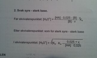

Jeg lurer litt på hvordan jeg kan finne ekvivalenspunktet for en titrering mellom eddikksyre og natronlut. Ønsker altså å finne antall ml jeg må tilsette av natronlut med kjent konsentrasjon til eddikksyre med kjent konsentrasjon for å komme til ekvivalenspunktet.
Kan jeg sette opp n(H3O+)=n(OH-)
V*C=v*c
V=(v*c)/C
Eller er det mer komplisert?
Takk. Grunnen til jeg lurer, er at jeg skal utlede formlene noen formler for konsentrasjonen av H3O+ før ekvivalenspunktet, etter ekvivalenspunktet og i ekvivalenspunktet, avhengig av tilsatt mengde sterk base; tilsatt mengde svak syre og konsentrasjonen til begge disse, men får feil svar. Jeg får ingenting som ligner på formlene som ligger vedlagt.
