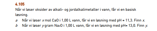

lysbringer Skrevet 14. mars 2016 Del Skrevet 14. mars 2016 Hei! Kunne noen hjulpet meg med denne oppgaven, har prøve i syrer og baser imorgen, men skjønner ikke dette: Lenke til kommentar https://www.diskusjon.no/topic/1070405-den-store-kjemiassistansetr%C3%A5den/page/108/#findComment-23136694
