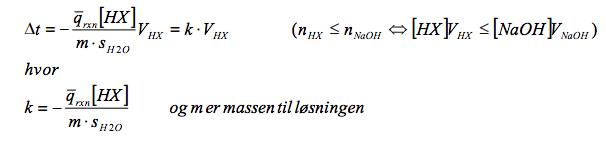

Kalorimetrioppgave!
Når man blander en syre og NaOH får vi en nøytraliseringsreaksjon og varme avgis...
Jeg skal altså beregne delta T, endringen i temperatur, ved ulike mengder HNOog NaOH når konsentrasjonen er 3 M for begge og volumet holdes konstant, totalt 0, 1 L.
Jeg begynner med 0.01 L syre og 0.090 L NaOH. Målt endring i temperatur er 4.3 grader, MEN beregnet skal kunne gjøres utifra ligningene nedenfor:
post-345437-0-27846800-1446330143_thumb.
Jeg får sånn 0.0040 noe.. det må jo være helt feil.. Hadde satt utrolig stor pris på hjelp nå!
Lenke til kommentar
