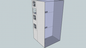

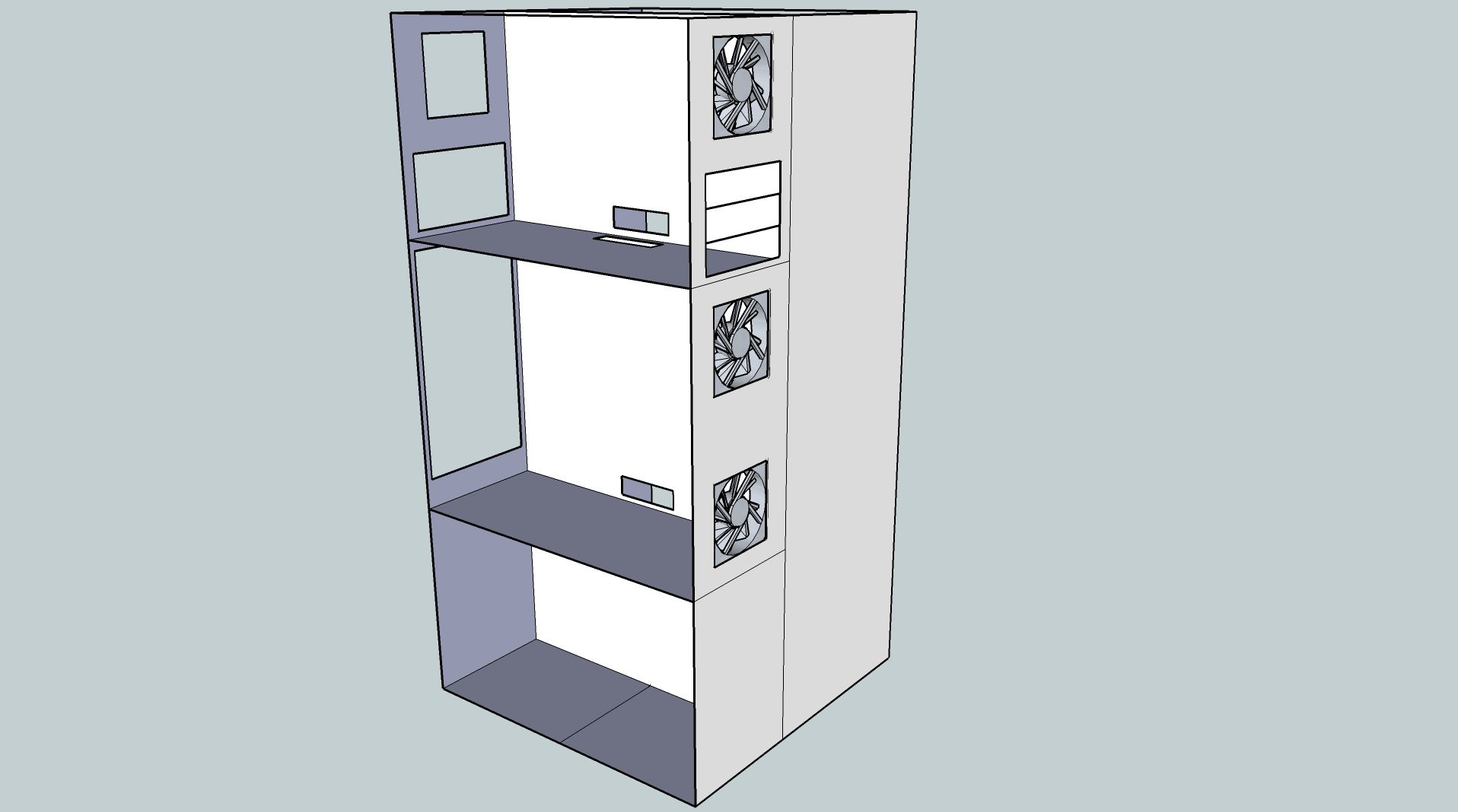

Litt offtopic, men kan legge opp fra 2 vinkler av hva jeg per i dag har kommet frem til. Har flere ideer, og har i utgangspunktet en plan, men er ny til sketchup.
Hovedkort i midten, psu og cd/dvd brenner på topp. Reserveutstyr i bunn (til jeg evt finner noe nyttig å bruke den plassen på, f.eks hovedkort nr2 ved utbygging).
stordelen er for disker og evt annet jeg finner på trengs. Som du ser så er det ingenting der som er tegnet, enkelt og greit fordi jeg ikke har helt funnet patenten jeg skal bruke for bra luft kjøling av disk grupper på 4 disker. Har et par ideer, men de må prøves ut i papp eller no først. Skal jeg først få lagd noe ala tegningen, skal det lages for å vare, og for å kunne bygges ut.
Dimensjon er 50x50x100cm. Så det blir ganske høyt og firkantet, men siden det ikke skal konkurrere i frøken kabinett 2009, er det mest det praktiske jeg ser på. Får evt se på om jeg får det pulverlakkert sort eller no når det en dag står ferdig. Vektet blir (m/hardware) fort koselige 60-70kg, men nå er det ikke et kabinett som skal bli flyttet på heller, men ser på muligheten for forsterket ramme og låsbare hjul, for de gangene det må flyttes.
Er det som er grunnlaget for ønsket om å bygge det. Et sted for alt jeg ønsker å sette inn i en server, uten å gå for rack løsning.
Får se hvordan det går, om jeg går inn for å lage den, vil det nok bli en arbeidslog her, om ikke annet for å vise prosessen og resultatet i etterkant.
Likte forresten ideen din med å gjemme kabler bak hk platen, burde bli noe mer ryddig av det, selv vurdert hvordan jeg skal gjøre det, og det er i det minste en løsning for endel kabler.
Edit: Litt vanskelig å se på bildet, hvor stort rom er det bak hkplaten? 0.5cm avstand ca?
Edit2: Er hvor langt ut ifra bakveggen selve platen ligger jeg tenker på, bilde nr2 i updaten din viser det bra, men vanskelig å si om det er snakk om 0.5cm, 1cm eller mer.
