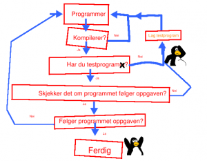

Det er ikke så mye som skal til for å skjekke om dette programmet fungerer. Lag en main-metode i Person-klassen din.
Opprett et personobjekt: Person person = new Person("Ivar", "Aasen");
Be personobjektet om å skrive ut informasjonen.
Prøv å endre fornavn, etternavn og poengsum.
Sett poengsumen i minus, og skjekk om validPlayer() returnerer false.

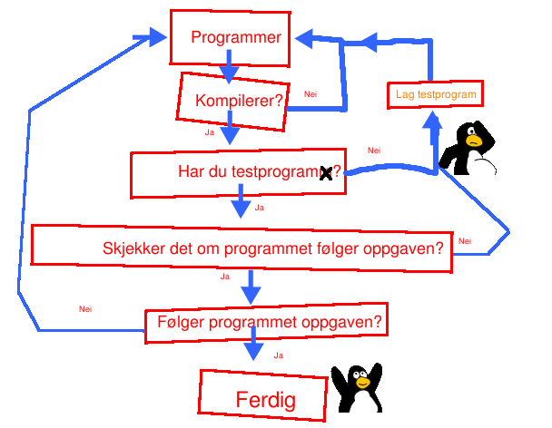

Du setter fremdeles ikke objektvariablene firstname og lastname til det du sender inn i konstruktøren når du initierer objektet:
public Player(String firstname, String lastname) {
this.firstname = firstname;
this.lastname = lastname;
Når du gjør dette, fungerer nok klassen din som tiltenkt.
Forøvrig bør du alltid gjøre som Blackslash foreslår - lag testprogram som verifiserer at programmet ditt fungerer.
Endret av atsjoo
