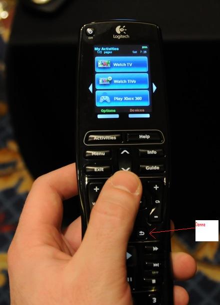

Flott at du lærer meg noe mer! Visst ikke om alle de innstillingene. Nå funker pilene og OK-knappen som den skal. Men: Tilbake-knappen. Bruker Rød på Altibox-kontrollen, men skulle gjerne brukt en vanlig knapp på Harmonyen. Helst den lille knappen til høyre for "mute" på Harmonyen. Hva heter den knappen i Harmony-softwaren?post-94009-1232633963_thumb.jpg
