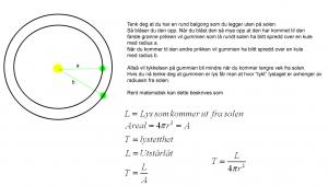

tina91 Skrevet 7. februar 2009 Del Skrevet 7. februar 2009 mhm..må være noe der. men føler lissom at jeg ikke har helt tak på begrepene eller at jeg forstår dem helt. enda vanskligere er det når oppgaven er så vag, ikke noe jeg skal regne ut en gang..regner med den kanskje ikke er så rellevant da. jaja...nytter vel ikke å lære mer før i dag nå. må nok ta et skippertak med meg selv og ekstern hjelp for å få skikkelig grep om fysikken, kjekt å ha det før eksamen og har lissom tenkt å ta ingeniør utdannelse så da er det kjipt å ikke forstå fysikken i vg2 XP jaja, fortsatt takk for all hjelp regner med jeg får mer brukt for deres kunnskap etter hvert som jeg får jobbet med litt flere oppgaver. keep up the good work everyone. verden trenger flere matte/fysikk - sterke mennesker her er en illustrasjon læreren viste oss for å prøve å forklare det med innstråling og utstrålingstetthet litt bedre da, så har vel fått en viss bedre forståelse nå. se vedlegget ut_inn_str_lingstetthet.doc[ Lenke til kommentar https://www.diskusjon.no/topic/1062631-den-store-fysikkassistansetr%C3%A5den/page/9/#findComment-13041583
Flin Skrevet 7. februar 2009 Del Skrevet 7. februar 2009 (endret) Kanskje denne forklaringen kan hjele litt. EDIT : Det var en feil, jeg hadde brukt volum og ikke areal. Tåpelig av meg, men rettet nå. Endret 7. februar 2009 av Hjelpphp Lenke til kommentar https://www.diskusjon.no/topic/1062631-den-store-fysikkassistansetr%C3%A5den/page/9/#findComment-13041744
tina91 Skrevet 7. februar 2009 Del Skrevet 7. februar 2009 ja, det var en litt mer folkelig/forståelig forklaring. men jeg blir litt forvirra av de mattematiske formlene..hva står for eksempel V for? Lenke til kommentar https://www.diskusjon.no/topic/1062631-den-store-fysikkassistansetr%C3%A5den/page/9/#findComment-13042646

Flin Skrevet 7. februar 2009 Del Skrevet 7. februar 2009 Lagt ut en nytt bilde grunnet tull me det forje, det forklarer bedre. Når det kommer til raporten så spørr de etter hvilke størelser det er vansklig å måle nøyaktig. Du kan tenke deg at hvis du har en sau, du vil måle hvor sauen er og hvor mye den spiser. Hvis du fester en gps til sauen vil du kunne få posisjonen utrolig nøyaktig. Så det blir en sikker størelse. Når du måler hvor mye den spiser sitter du å ser på den. Du ser kanskje at den tar to munnfuller med gress et sted og fire et annet sted. Det blir da en ganske unøyaktig måling. Størlsen på munnfullene, tetthet på gresse osv kan spille inn. Lenke til kommentar https://www.diskusjon.no/topic/1062631-den-store-fysikkassistansetr%C3%A5den/page/9/#findComment-13042942
