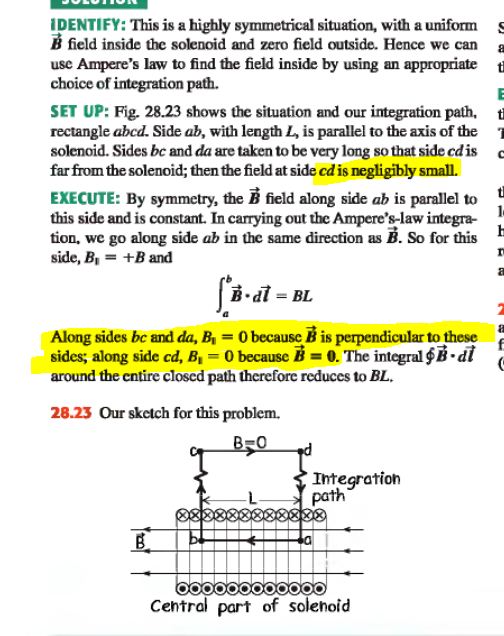

Senyor de la guerra Skrevet 1. juni 2010 Del Skrevet 1. juni 2010 Spolen er mye lenger enn sin diameter, så du kan finne feltet fra Amperes lov. Bruk en rektangulær amperekurve som ligger delvis innenfor spolen. Feltet utenfor er null, og på grunn av symmetrien må feltet inne i spolen gå langs aksen. Alt bidrag kommer derfor på den ene siden (L). Så er det bare å sette inn tallene dine. (Det går selvfølgelig an å kjøre igang med Biot-Savart, men det blir et grusomt integral. Midt inne i spolen vil forskjellen være mikroskopisk.) edit: Hvilket fag er dette fra? TFY4102 Lenke til kommentar https://www.diskusjon.no/topic/1062631-den-store-fysikkassistansetr%C3%A5den/page/73/#findComment-15737760
