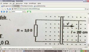

Senyor de la guerra Skrevet 1. februar 2009 Del Skrevet 1. februar 2009 Trenger litt hjelp: opplysninger: v = 3,0 m/s Flukstetthet, B = 0,30 T Lengden av leder, l = 0,20 m Mottstand mellom skinner = 3,0 ohm A. Finn strøm og retning B. Hvilken kraft kreves for konstant fart C. Effekt av arbeid til kraften D. Elektrisk effekt i motstand Håper noen kan hjelpe meg med å finne ut i hvert fall forskjellen mellom oppg C og D Lenke til kommentar https://www.diskusjon.no/topic/1062631-den-store-fysikkassistansetr%C3%A5den/page/6/#findComment-12992610

Senyor de la guerra Skrevet 1. februar 2009 Del Skrevet 1. februar 2009 Trenger litt hjelp: opplysninger: v = 3,0 m/s Flukstetthet, B = 0,30 T Lengden av leder, l = 0,20 m Mottstand mellom skinner = 3,0 ohm A. Finn strøm og retning B. Hvilken kraft kreves for konstant fart C. Effekt av arbeid til kraften D. Elektrisk effekt i motstand Håper noen kan hjelpe meg med å finne ut i hvert fall forskjellen mellom oppg C og D noen?? Lenke til kommentar https://www.diskusjon.no/topic/1062631-den-store-fysikkassistansetr%C3%A5den/page/6/#findComment-12995573
aspic Skrevet 1. februar 2009 Del Skrevet 1. februar 2009 (endret) noen?? Hmm.. Om eg ikkje tar heilt feil finn du effekt av arbeid til krafta ved P = F * v. Du har jo oppgitt farta, og krafta finn du lett vha. "magnetisk kraft på leiar" (F = I*l*B). Følgjande finn du elektrisk effekt i motstand vha. P = U*I og Ohm's lov Endret 1. februar 2009 av aspic Lenke til kommentar https://www.diskusjon.no/topic/1062631-den-store-fysikkassistansetr%C3%A5den/page/6/#findComment-12995734
