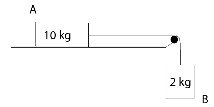

masb Skrevet 17. november 2009 Del Skrevet 17. november 2009 (endret) Klossene på figuren beveger seg med konstant akseleraskjon. Det virker friksjon fra bordet bakover på kloss A. Vi ser bort fra massen av snoren. På de første 0,95 s etter starten fra ro, flytter kloss A seg 0,60 m. Se vedlegg a. Finn akselerasjonen. Denne har jeg klart. Svaret blir 1,3 m/s^2 b. Finn snorstrammingen c. Finne friksjonskraften på kloss A d. Vi skifter kloss B ut med en kloss C som har masse 3,0 kg. finn den akselerasjonensom kloss A får nå. Takker for hjelp Endret 17. november 2009 av masb Lenke til kommentar https://www.diskusjon.no/topic/1062631-den-store-fysikkassistansetr%C3%A5den/page/45/#findComment-14693952
Imaginary Skrevet 17. november 2009 Del Skrevet 17. november 2009 Hva er ditt forslag til løsning på oppgavene? Lenke til kommentar https://www.diskusjon.no/topic/1062631-den-store-fysikkassistansetr%C3%A5den/page/45/#findComment-14694084
masb Skrevet 17. november 2009 Del Skrevet 17. november 2009 (endret) Hva er ditt forslag til løsning på oppgavene? hvis den var til meg så har jeg tenkt slik: Hvis A hadde stått stille ville snorstrammingen vært m*g= 2kg * 9,81 = 19,62 N Men siden A beveger seg sammen med B blir strammingen mindre. Siden det er friksjon mellom A og bordet blir strammingen tyngden av B - friksjonen på A. Det jeg ikke forstår er hvordan jeg skal finne denne friksjonen. Og siden å finne den er oppgave c, virker det urimelig at jeg skal finne den allerede i oppgave b. Klarte b nå. ble F=m*a = 2kg * 9,81m/s^2 = 19,62 N 19,62N - 2kg * 1,3 m/s^2 (akselerasjonen) = 17 N. Endret 17. november 2009 av masb Lenke til kommentar https://www.diskusjon.no/topic/1062631-den-store-fysikkassistansetr%C3%A5den/page/45/#findComment-14694180
