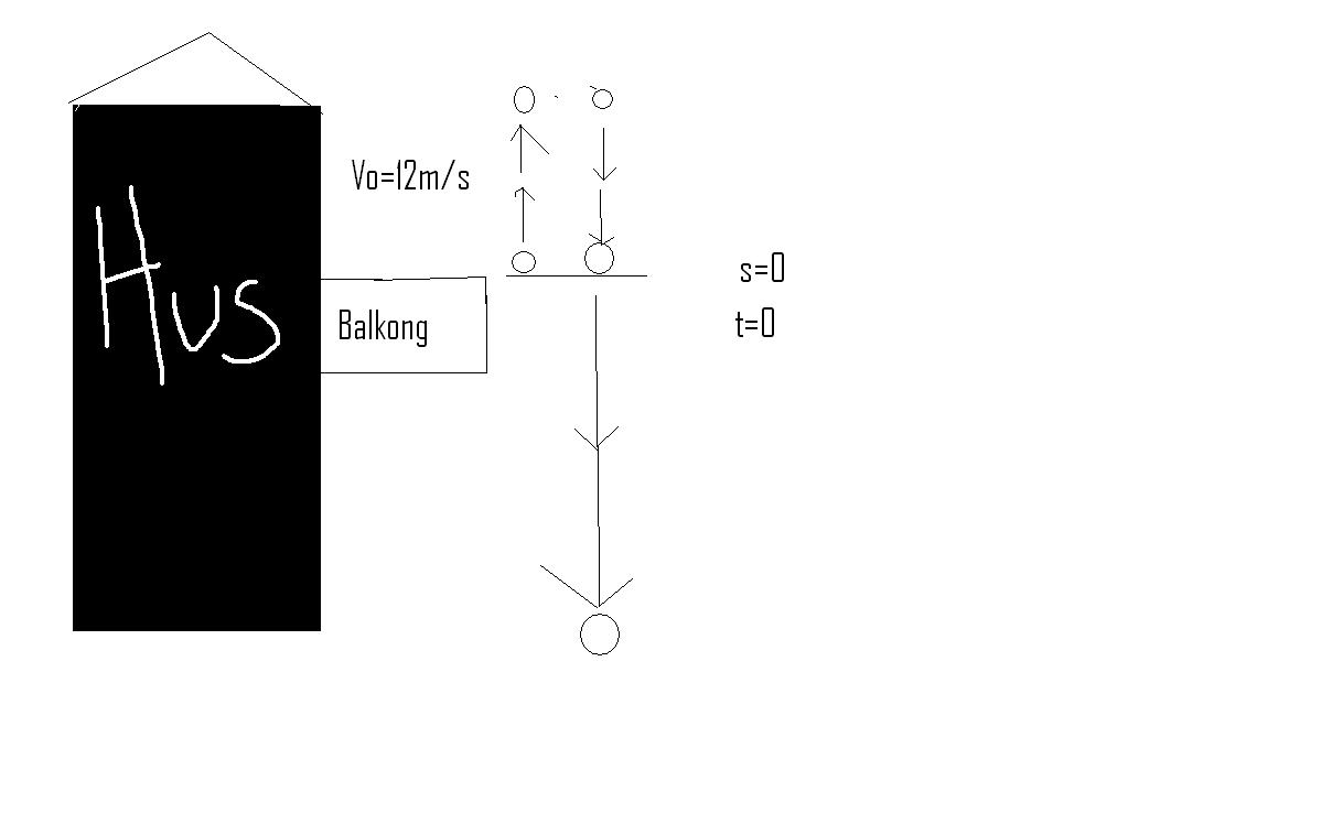

greiven Skrevet 14. september 2009 Del Skrevet 14. september 2009 Hei! Trenger hjelp til en oppgave i fysikk. Oppgaven lyder som følger: "Ballen treffer bakken 2,7 s etter starten. Hva er ballens posisjon nå? Hvor høyt ligger balkongen over bakken?" Tegning: Lenke til kommentar https://www.diskusjon.no/topic/1062631-den-store-fysikkassistansetr%C3%A5den/page/36/#findComment-14353838
Henrik C Skrevet 14. september 2009 Del Skrevet 14. september 2009 Du kan jo starte med å regne ut tiden det tar for ballen å komme til toppen. Du vet at den har en startfart på 12m/s, og en negativ akselerasjon på 9.81m/s^2 (gitt positiv retning oppover). Når du har regnet ut det, vet du hvor høyt opp den går, og hvor lang tid den bruker fra toppen og på vei ned. Da vet du at akselerasjonen er 9.81m/s^2, du vet at startfarten er 0, og du vet hvor lang tid den bruker på veien ned. Så finner du strekningen, og trekker fra distansen du regnet ut til å begynne med. Lenke til kommentar https://www.diskusjon.no/topic/1062631-den-store-fysikkassistansetr%C3%A5den/page/36/#findComment-14353877
greiven Skrevet 14. september 2009 Del Skrevet 14. september 2009 (endret) Vet at ballen bruker 1,2 s på på å nå toppen (2,4 s til toppen og ned til balkonghøyde igjen) og avstanden til toppen er 7,2 meter. Gjorde følgende: 2,7 s - 1,2 s = 1,5 s s=Vot + 1/2 at^2 s=0 m/s * 1,5 s + 1/2 * 9,81 m/s^2 * 1,5 s^2 =11,03 = 11,0 11 m - 7,2 m = 3,8 meter Er dette rett metode? I fasitten står det at svaret er -3,4 m (- fordi at den ligger i negativ retning i forhold til balkongen). Endret 14. september 2009 av Kiimmeen Lenke til kommentar https://www.diskusjon.no/topic/1062631-den-store-fysikkassistansetr%C3%A5den/page/36/#findComment-14353907
Imaginary Skrevet 14. september 2009 Del Skrevet 14. september 2009 Bevegelsesligning: . Dermed bare å sette rett inn: . Lenke til kommentar https://www.diskusjon.no/topic/1062631-den-store-fysikkassistansetr%C3%A5den/page/36/#findComment-14354124
