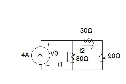

Islanbadsj Skrevet 2. september 2009 Del Skrevet 2. september 2009 Håper noen her er gode i elektronikk. Har en oppgave som jeg ikke klarer, vil tro det har noe med kirchoffs lover å gjøre. Oppgaven: Finn strømmene i1 og i2 i kretsen på bildet. Skjønner liksom ikke hvordan jeg kan bestemme at den ene er 1.6A og den andre er 2.4A. (Oppgave 2.19 i Electric Currents av Nilsson Riedel) Lenke til kommentar https://www.diskusjon.no/topic/1062631-den-store-fysikkassistansetr%C3%A5den/page/35/#findComment-14296759
Imaginary Skrevet 2. september 2009 Del Skrevet 2. september 2009 K1: I = I1 + I2 = 4 A. K2 (sløyfe til høyre, med klokka): -I2·(30Ω + 90Ω) + I1·80Ω = 0 ⇒ I1 = 1.5I2. ⇒ I = 1.5I2 + I2 = 2.5I2 ⇒ I2 = 1.6 A og I1 = 2.4 A. Lenke til kommentar https://www.diskusjon.no/topic/1062631-den-store-fysikkassistansetr%C3%A5den/page/35/#findComment-14296959
