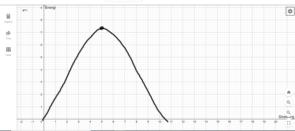

Madde97 Skrevet 21. juli 2021 Del Skrevet 21. juli 2021 Prøvde nå å tegne grafen for både oppgave f) og g) inn i et koordinatsystem, sånn at du kan se hva jeg har tenkt.. synes det virker litt lettere. Har brukt penn, så linjene er litt skjeve.. Lenke til kommentar https://www.diskusjon.no/topic/1062631-den-store-fysikkassistansetr%C3%A5den/page/291/#findComment-26031580
Flin Skrevet 21. juli 2021 Del Skrevet 21. juli 2021 Du har tegnet en kurve, oppgaven ber om tre. Kinetisk energi Potensiell energi Totalenergi Det ser for meg ut som om du har tegna potensiell energi. Noen spørsmål for å hjelpe deg på veg. Hvorfor har du bare tegnet en kurve? Hvor er den kinetiske energien størst? Hvor er den minst? Hva er summen av potensiell energi og kinetisk energi? Lenke til kommentar https://www.diskusjon.no/topic/1062631-den-store-fysikkassistansetr%C3%A5den/page/291/#findComment-26031610
Madde97 Skrevet 21. juli 2021 Del Skrevet 21. juli 2021 Lagde kun en kurve fordi jeg synes den dekket både kinetisk, potensiell, og total energi. Regnet meg frem til at den kinetiske energien fra nullpunkt og frem til toppunktet er 7.35 J, den forsvinner når ballens posisjon får en potensiell energi på toppen et lite øyeblikk før den snur, og detter ned igjen. Summen av kinetisk og potensiell energi er jeg litt usikker på.. Lenke til kommentar https://www.diskusjon.no/topic/1062631-den-store-fysikkassistansetr%C3%A5den/page/291/#findComment-26031764
N o r e n g Skrevet 21. juli 2021 Del Skrevet 21. juli 2021 Madde97 skrev (9 minutter siden): Lagde kun en kurve fordi jeg synes den dekket både kinetisk, potensiell, og total energi. Regnet meg frem til at den kinetiske energien fra nullpunkt og frem til toppunktet er 7.35 J, den forsvinner når ballens posisjon får en potensiell energi på toppen et lite øyeblikk før den snur, og detter ned igjen. Summen av kinetisk og potensiell energi er jeg litt usikker på.. Hvis total energi er konstant, hvordan kan kurven du tegnet passe med det? Lenke til kommentar https://www.diskusjon.no/topic/1062631-den-store-fysikkassistansetr%C3%A5den/page/291/#findComment-26031775
Madde97 Skrevet 21. juli 2021 Del Skrevet 21. juli 2021 (endret) Har nok tenkt feil.. hvis den er konstant så må vel kurven bli en rett linje? Total energi er det samme som mekanisk energi ikke sant? 😅 Endret 21. juli 2021 av Madde97 Lenke til kommentar https://www.diskusjon.no/topic/1062631-den-store-fysikkassistansetr%C3%A5den/page/291/#findComment-26031802
N o r e n g Skrevet 21. juli 2021 Del Skrevet 21. juli 2021 Madde97 skrev (9 minutter siden): Har nok tenkt feil.. hvis den er konstant så må vel kurven bli en rett linje? Jeg aner ikke 😅 kan du vise meg? Må nesten bli en rett linje for total energi ja. Se på rett etter kastet: Kinetisk energi er 7.4 J Potensiell energi er 0 Da er total energi 7.4 J Så gjør du det samme for toppunktet, og når ballen har nådd samme høyde som den ble kastet fra. Jeg forventer du klarer å tegne en graf ut fra dette Lenke til kommentar https://www.diskusjon.no/topic/1062631-den-store-fysikkassistansetr%C3%A5den/page/291/#findComment-26031843
