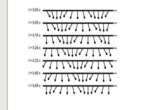

Madde97 Skrevet 15. juli 2021 Del Skrevet 15. juli 2021 Hei. Jeg har holdt på med oppgave 5.107 i Ergo boka en stund.. og kommer ikke helt i mål. Oppgaven: En lang rekke pendelkuler er bundet sammen til en pendelkjede. Vi setter den ytterste kula i svingninger slik at det oppstår en bølgebevegelse som går mot høyre i pendelkjeden. Figuren viser noen av kulene i kjeden ved sju tidspunkter innenfor én og samme periode. Figuren på neste side er tegnet i målestokken 1:24. Finn bølgelengden, frekvensen og bølgefarten til langsbølgen. (legger med en screenshot av figuren som hører til oppgaven) Så langt har jeg klart å finne bølgelengde, ved å se på to kuler i samme fase (kom frem til at den er 3.6 cm* 24= 86 cm), men skjønner ikke hvordan jeg finner frekvens og bølgefart. I fasiten står det at kule nr 1 gjennomgår en halv svingning mellom t= 0.16 og t=0.48, og at perioden blir 2*(0.48-0.16)= 0.64 s.. men forstår ikke hvordan de har kommet frem til svaret, og hvordan man ser dette på figuren. Lenke til kommentar https://www.diskusjon.no/topic/1062631-den-store-fysikkassistansetr%C3%A5den/page/290/#findComment-26022318
Snerk Skrevet 16. juli 2021 Del Skrevet 16. juli 2021 Det er oppgitt tid også. Så etter du har funnet bølgelengde kan du finne tidsforskjellen mellom to like faser slik du gjorde. Har du tid og lengde kan du finne farten med v=s/t. Har du bølgelengde og bølgefart kan du f.eks bruke formelen v = f * λ til å finne frekvensen f, der λ = bølgelengde. Lenke til kommentar https://www.diskusjon.no/topic/1062631-den-store-fysikkassistansetr%C3%A5den/page/290/#findComment-26022893
