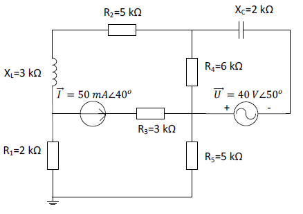

Reeve Skrevet 15. april 2020 Del Skrevet 15. april 2020 Se tegningen under. Hvordan gir det mening med en rettet strømkilde i en vekselstrømskrets? Fungerer den som en diode, som gjør at den kun sender pulser én vei? Lenke til kommentar https://www.diskusjon.no/topic/1062631-den-store-fysikkassistansetr%C3%A5den/page/288/#findComment-25341364
