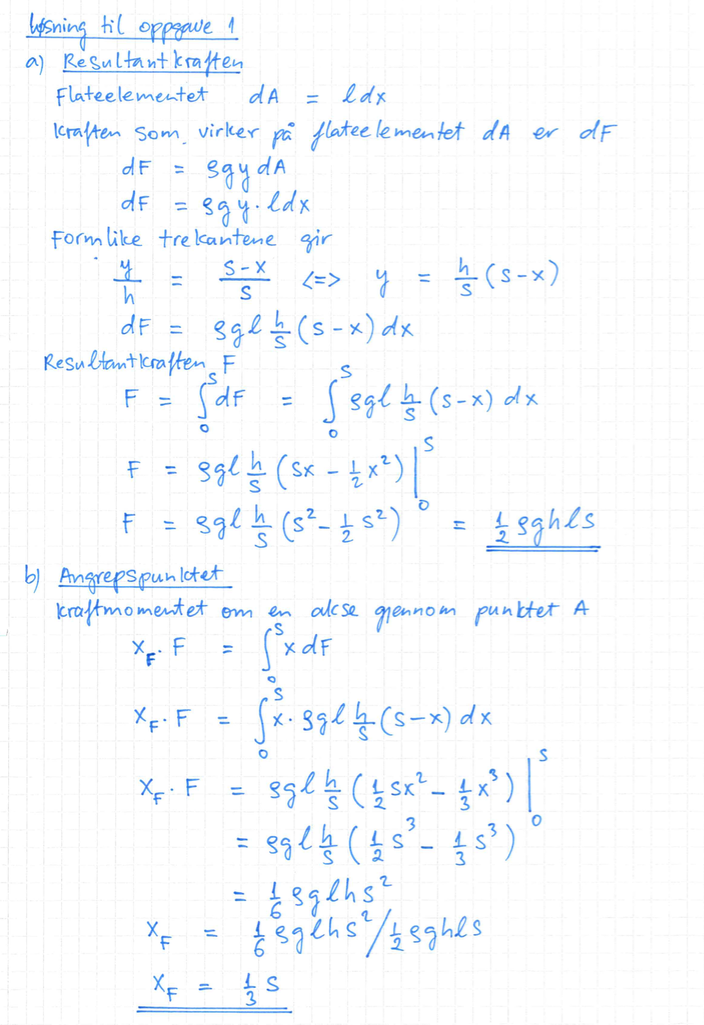

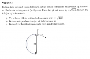

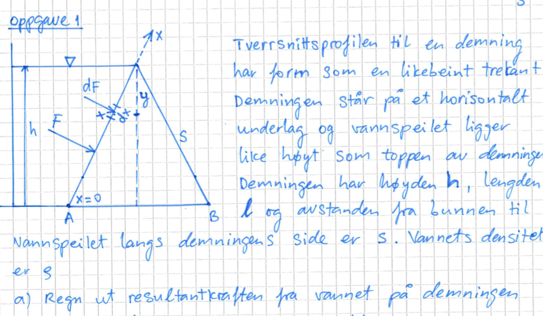

HJKL Skrevet 25. mai 2018 Del Skrevet 25. mai 2018 (endret) Hei! Noen som kan hjelpe meg med denne? Har fasit, men skjønner ikke hvor likningene i fasiten kommer fra. Legger ved både oppgave og fasit. Endret 25. mai 2018 av HJKL Lenke til kommentar https://www.diskusjon.no/topic/1062631-den-store-fysikkassistansetr%C3%A5den/page/279/#findComment-24451118
