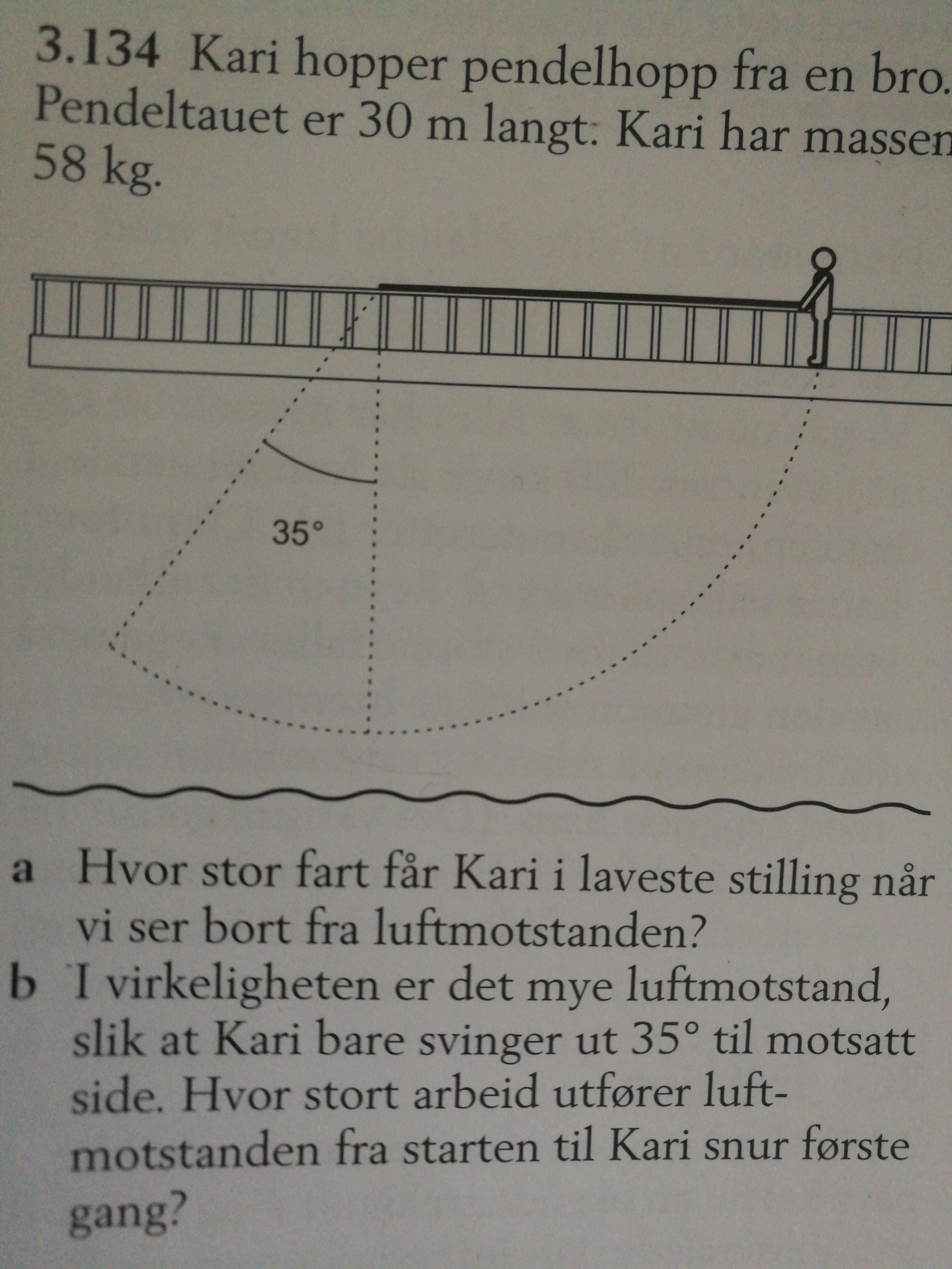

Hvor mye potensiell energi har kari på toppen? Hvor mye "mangler" hun når hun bare svinger 35grader ut og stopper? Luftmotstanden har "tatt" denne energien.
Potensiell energi på toppen er mgh = 58*9,81*30= 17 069,4 J. Men jeg klarer ikke helt å se hvordan jeg skal gå videre.

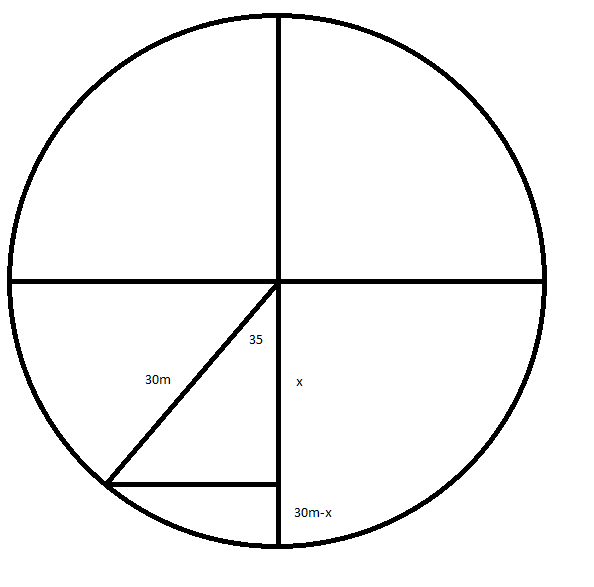

Hvor mye potensiell energi har Kari når hun har stoppet igjen? Her er en veldig rask tegning jeg gjorde i MS-paint for å demonstrere hva du må finne:
Du må vite hvor høyt Kari ender opp ift. bunnpunktet. Dvs. 30m-x etter tegningen. Du vet størrelsene på vinklene, og du vet lengden av hypotenusen (30m). Dermed kan du regne ut hva x er.
