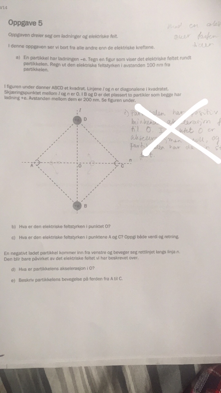

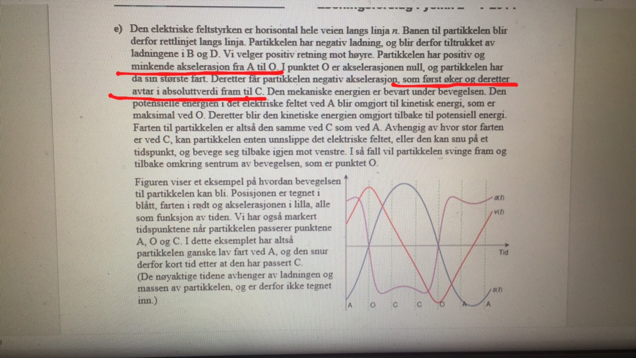

28teeth Skrevet 8. april 2017 Del Skrevet 8. april 2017 oppgave 5 fra fysikk 2 eksamen våren 2014, og løsningen er fra Ergo 2. Klarte ikke å løse oppgave 5e) og skjønte heller ikke løsningen. Har noen spørsmål 1) Løsningen forklarer at det elektriske feltet langs linja n er horisontal, men den forklarer ikke (matematisk) hvorfor det er slik. Hvorfor er det slik? På løsningen har jeg satt røde streker under det jeg ikke forsto. Fra A til O "har partikkelen positiv og minkende akselerasjon". Hvorfor minker den? (er det fordi vinkelen mellom kreftene - elektriske krefter fra D og B - blir større og kraftsummen blir dermed mindre?) Men "deretter får partikkelen negativ akselerasjon, som først øker og deretter avtar i absoluttverdi fram til C" i følge fasiten. Jeg trodde summen av kreftene mot venstre skulle øke fordi vinkelen mellom kraftvektorene blir mindre, og dermed vil akselerasjonen mot venstre også øke og bremse ned partikkelen slik at farten i C blir lik A (ettersom mekanisk energi er bevart)? Lenke til kommentar https://www.diskusjon.no/topic/1062631-den-store-fysikkassistansetr%C3%A5den/page/271/#findComment-23834699
