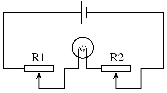

The Martian Skrevet 21. november 2016 Del Skrevet 21. november 2016 (endret) Heisann!Trenger litt innspill/hjelp angående oppgavene under som hører til bilde-vedlegget som dere finner nederst i vedlegget. Dette er for øvrig ikke fysikk, men T&Fx. R1 og R2 er to motstander som kan varieres.a) Hvis R1 blir mindre, kommer lysstyrken i pæra til å øke, minke eller være uforandret? Forklar hvordan du tenkte!- Vil lysstryken til pæra i dette tilfelle øke ettersom resistansen står i motstand før elektronene går gjennom lyspæra? Vet også at elektron - og strømretningen er forskjellig, men har dette noe å si isfåfall?b) Hvis R2 blir mindre, kommer lysstyrken i pæra til å øke, minke eller være uforandret? Forklar hvordan du tenkte!- Resistans R2 står jo i motstand etter lyspæra når vi tenker på elektronretningen. Jeg tenker at lysstyrken ikke vil ha noen som helst betydning isåfall, med mindre jeg som sagt også må ta strømretningen i betraktning(!?).c) Hvis R1 blir større, kommer lysstyrken i pæra til å øke, minke eller være uforandret? Forklar hvordan du tenkte!- Her tenker jeg likens som i a), jeg tror lysstyrken vil minke ettersom elektronene får større motstand.d) Hvis R2 blir større, kommer lysstyrken i pæra til å øke, minke eller være uforandret? Forklar hvordan du tenkte!- Og akkurat samme tenkning her, jeg tror det ikke vil ha noe å si for styrken i lyspæren da som sagt resistansen står i motstand etter elektronpasseringen. Vist jeg er helt på villspor her setter jeg pris på tilbakemelding. Bare å spytte det ut! Takk på forhånd Endret 21. november 2016 av The Martian Lenke til kommentar https://www.diskusjon.no/topic/1062631-den-store-fysikkassistansetr%C3%A5den/page/270/#findComment-23585671
Chris93 Skrevet 21. november 2016 Del Skrevet 21. november 2016 Om resistansen er før eller etter lyspæren har ingenting å si. Strømmen er lik alle steder i en seriekobling som det her. Øker man resistanen et sted vil strømmen minke overalt som i denne kretesen resulterer i an lyspæren lyser svakere. En annen måte å se det på er å vite at spenningsfallet over hele kretsen er konstant. Endrer man resistansen på den ene resistoren må det kombinerte spenningfallet over den andre resistoren og lyspæren minke. Ohms lov og Kirchoffs lover må du kunne, har du ikke hatt om de? Jeg vet ikke hva T&Fx er, og heller ikke Google. Lenke til kommentar https://www.diskusjon.no/topic/1062631-den-store-fysikkassistansetr%C3%A5den/page/270/#findComment-23586404
