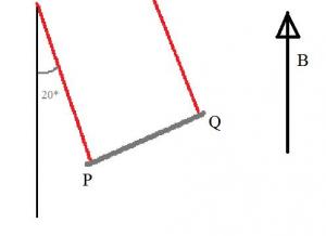

2bb1 Skrevet 26. mai 2009 Del Skrevet 26. mai 2009 Okioki. Ny oppgave: En rett strømleder PQ er hengt opp i to lette ledere som vi kan se bort fra massen av. Strømlederen kan svinge i et homogent magnetfelt slik figuren viser. Vi lar det gå strøm gjennom lederen, og vinkelutslaget er 20 grader. Avgjør om påstandene nedenfor er sanne eller usanne. 1) Strømretningen i den rette lederen er fra P til Q. 2) Den magnetiske kraften på lederen er mindre enn tyngden. 3) Hvis vi øker strømmen gjennom lederen til det dobbelte, vil vinkelutslaget også øke til det dobbelte. Forsøk på svar: 1) Klarer ikke å huske en høyrehåndsregel som kan hjelpe meg her. 2) 3) Lenke til kommentar https://www.diskusjon.no/topic/1062631-den-store-fysikkassistansetr%C3%A5den/page/26/#findComment-13808157

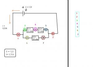

Requi Skrevet 30. mai 2009 Del Skrevet 30. mai 2009 (endret) "Vi setter en ny grein inn i parallellkoblingen. Vil pæra lyse sterkere/svakere/som før?" Kan noen si svaret, og forklare hvorfor ? Endret 30. mai 2009 av Requi Lenke til kommentar https://www.diskusjon.no/topic/1062631-den-store-fysikkassistansetr%C3%A5den/page/26/#findComment-13829025
Imaginary Skrevet 30. mai 2009 Del Skrevet 30. mai 2009 Her har du nok ikke oppgitt tilstrekkelig informasjon til at vi kan løse oppgaven. Lenke til kommentar https://www.diskusjon.no/topic/1062631-den-store-fysikkassistansetr%C3%A5den/page/26/#findComment-13829105
Requi Skrevet 30. mai 2009 Del Skrevet 30. mai 2009 Her har du nok ikke oppgitt tilstrekkelig informasjon til at vi kan løse oppgaven. Om man har en parallellkobling, og man setter inn en ny grein i denne parallellkoblingen, vil da en lyspære lyse sterkere/svakere/som før? ... Og hvorfor. Lenke til kommentar https://www.diskusjon.no/topic/1062631-den-store-fysikkassistansetr%C3%A5den/page/26/#findComment-13829113
aspic Skrevet 30. mai 2009 Del Skrevet 30. mai 2009 Altså, du meiner om ein set inn ein ny motstand i parallellkoplinga? Som og ligg i parallell? Lenke til kommentar https://www.diskusjon.no/topic/1062631-den-store-fysikkassistansetr%C3%A5den/page/26/#findComment-13829119
Requi Skrevet 30. mai 2009 Del Skrevet 30. mai 2009 Altså, du meiner om ein set inn ein ny motstand i parallellkoplinga? Som og ligg i parallell? Ja. Lenke til kommentar https://www.diskusjon.no/topic/1062631-den-store-fysikkassistansetr%C3%A5den/page/26/#findComment-13829144
Imaginary Skrevet 30. mai 2009 Del Skrevet 30. mai 2009 (endret) Det kommer helt an på hvor lyspæren er koblet til. Jeg antar du mener at den er koblet til i én av greinene i parallellkoblingen. Er det tilknyttet et motstandselement i den nye greinen? Hvis ikke vil det oppstå kortslutning. Er det derimot koblet inn en motstand (ledningen antas å være praktisk resistansfri), vil den «stjele» strøm, men det betyr ikke at spenningen går ned. Lyspæren vil derfor lyse like sterkt som før. - I parallellkoblinger av motstander er spenningsforskjellen over hver motstand lik, mens strømmen fordeles gjennom motstandene i tråd med Ohms lov. - I seriekoblinger av motstander er strømmen gjennom motstandene lik (hvis ikke ville det jo blitt opphopning av ladning), men spenningsforskjellen varierer. Requi: Jeg anbefaler deg å legge ved hele oppgaven neste gang, da blir det lettere å svare. Endret 30. mai 2009 av Fredrikern Lenke til kommentar https://www.diskusjon.no/topic/1062631-den-store-fysikkassistansetr%C3%A5den/page/26/#findComment-13829154
Requi Skrevet 30. mai 2009 Del Skrevet 30. mai 2009 (endret) Fredrikern: Ja, er helt enig. Det eneste teite med dette var at jeg ikke hadde opplysningene over hvor lyspæren var. Noen som hadde glemt å tegne det inn i koblingsskjemaet. Oppgaven lyder slik: (oppgave-teksten mangler). a) Tegn koblingsskjema (se bilde?) b) Finn totalresistansen i paralellkoblingen c) Finn motstanden R i lyspæra. d) Finn effekten i pæra e) Vis på koblingsskjemaet hvordan du vil sette inn aktuelle måleinstrumenter for å bestemme lyspæras effekt ved måling. f) Vi setter en ny grein i parallellkoblingen. Vil pæra lyse sterkere/svakere/som før? g) I greina med de to seriekoblede motstandene kobles det en til i serie. Hvordan endres lysstyrken i pæra? Koblingsskjemaet ser slik ut (tror jeg, ut ifra en kladd, men lyspæra er da ikke tegnet inn. Derfor kan den være på disse mulige plassene). Mulig å si hvordan lyspæren vil reagere på de forskjellige plassene? ... På 1 og 2, vil lyspæren lyse normalt (like sterkt) pga. Kirchoffs 1. lov (tror jeg). Men på 3 til 7? ... _____________________________ b) Totalresistansen i parallellkoblingen blir ((1/15)+(1/30))^-1 = 10 ohm (?). Men, når man regner ut R=U/I i hele kretsen, får man R=24. Hva er dette? Endret 30. mai 2009 av Requi Lenke til kommentar https://www.diskusjon.no/topic/1062631-den-store-fysikkassistansetr%C3%A5den/page/26/#findComment-13829333
Imaginary Skrevet 30. mai 2009 Del Skrevet 30. mai 2009 Omstendig satt opp! b) Du har regnet ut resistansen i parallelkoblingen (når det ikke er noen lyspære) helt riktig. Siden totalmotstanden i kretsen ikke stemmer overens med det du fant for parallellkoblingen, er det eneste jeg kan tenke meg at verdien for totalresistansen også inkluderer lyspæren. Nå har du 7 mulige resistanser for lyspæren avhengig av hvordan den blir plassert (setter opp og lar deg løse for den ukjente selv): Punkt 1 og 2 vil være det samme som en seriekobling av lyspæren og paralellkoblingen, altså Punkt 3, 4 og 5 vil være en seriekobling av den øverste greinen av parallellkoblingen: Punkt 6 og 7 er også seriekoblinger, men nå med den nederste greinen av parallellkoblingen: Lenke til kommentar https://www.diskusjon.no/topic/1062631-den-store-fysikkassistansetr%C3%A5den/page/26/#findComment-13829611
