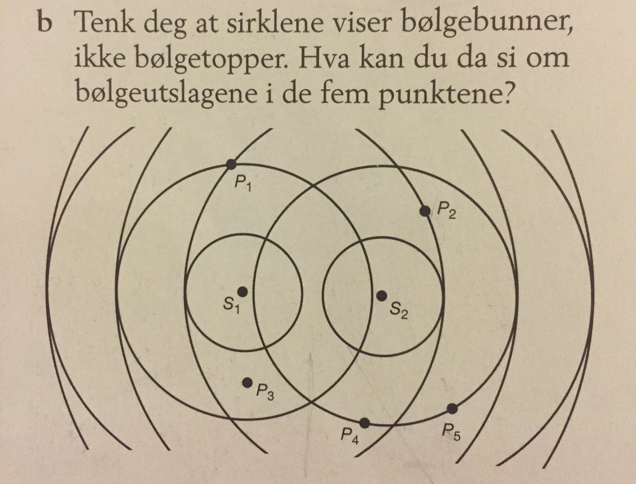

Når sirklene var antatt som bølgetopper ble det slik:
P1, dobbel bølgetopp
P2, nullutslag
P3, Dobbel bølgebunn
P4, Verken dobbel bølgetopp/-bunn eller nullutslag
P5, Nullutslag
Deretter på b) tenkte jeg at det må være det motsatte, bare at P4  forble slik som det var. Men dette stemmer ikke.
P2, P4, og P5 skal være dobbel bølgebunn. Hvorfor/hvordan?
Endret av 28teeth
