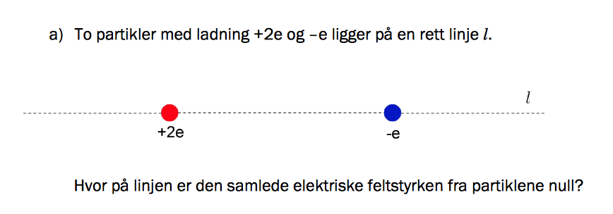

Hei, kan noen hjelpe meg med denne oppgaven. Jeg tenker at den samlede elektriske feltstyrken fra partiklene er null i et punkt som ligger i mellom partiklene, men jeg skjønner ikke om svaret kan være B eller C. Jeg hadde satt veldig stor pris på om noen kunne ha forklarte meg hvilket svar som er riktig :)
Du har ikke oppgitt hva de to svaralternativene er, men jeg kan prøve å forklare deg. Tenk at du har en positiv prøveladning langs linja l. Den elektriske kraften på prøveladningen er avhengig av avstanden mellom partiklene og ladningen til partiklene. Fordi partikkelen til venstre har q1=2e og partikkelen til høyre ladningen q2=-e, vil man måtte ha prøveladningen til høyre for partikkelen til høyre (den negative partikkelen) for at kraftsummen skal bli null.
