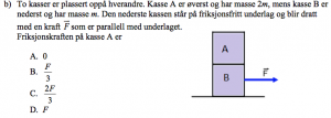

Ajax Skrevet 22. april 2015 Del Skrevet 22. april 2015 (endret) Hei, kan noen hjelpe meg med denneStemmer det at svare er 0? Jeg tenker det fordi den nederste kassen står på et friksjonsfritt underlag, og da kan man bruke Newtons 3. lov? Endret 22. april 2015 av Ajax Lenke til kommentar https://www.diskusjon.no/topic/1062631-den-store-fysikkassistansetr%C3%A5den/page/247/#findComment-22469905
