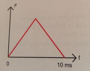

Heisann12 Skrevet 12. oktober 2014 Del Skrevet 12. oktober 2014 Hei, jeg sliter litt med en oppgave her Finn impulsen (støerrelse og retning) på en bordtennisball med masse 2.5 g når den endrer farten sin fra 12 m/s til 20 m/s i stikk motsatt retning.Finn også maksimalverdien av kraften på ballen hvis kraften variere med tiden slik figuren viser Jeg har funnet ut at I = mv-mv0= 0,080 Ns, men jeg forstår ikke hvordan jeg kan finne maksimalverdien av kraften Hadde satt veldig stor pris på hjelp Lenke til kommentar https://www.diskusjon.no/topic/1062631-den-store-fysikkassistansetr%C3%A5den/page/232/#findComment-22046728
