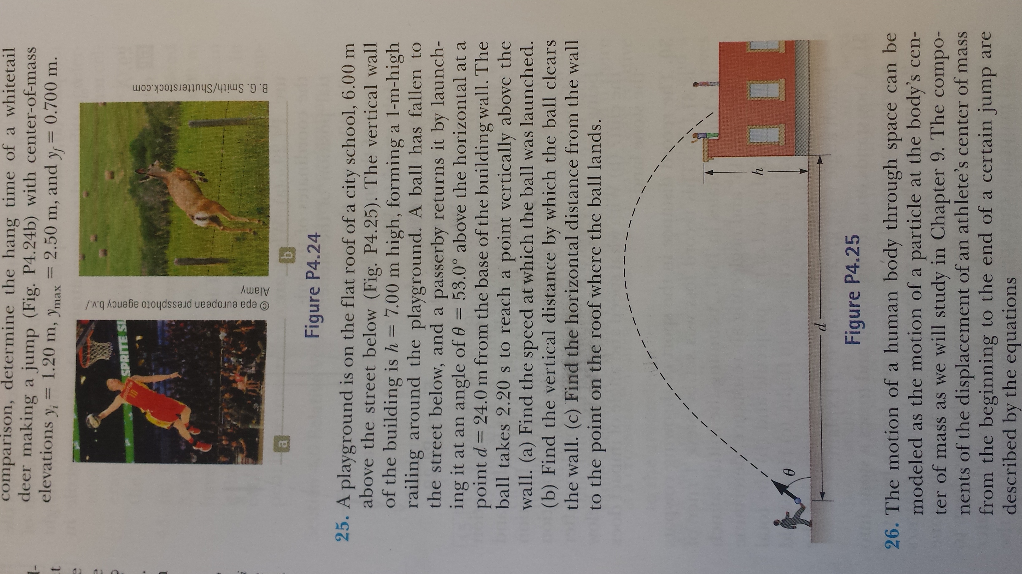

Alav Skrevet 16. september 2014 Del Skrevet 16. september 2014 (endret) Fasiten er ikke helt enig med meg på denne oppgaven, noen her som kan se feilen? Den mener at farten er 18.1 m/s Endret 16. september 2014 av Alav Lenke til kommentar
pølselompe Skrevet 16. september 2014 Del Skrevet 16. september 2014 Fasiten er ikke helt enig med meg på denne oppgaven, noen her som kan se feilen? Den mener at farten er 18.1 m/s 20140916_145227.jpg20140916_145155.jpg Fasiten er ikke helt enig med meg på denne oppgaven, noen her som kan se feilen? Den mener at farten er 18.1 m/s 20140916_145227.jpg20140916_145155.jpg Sx = voxt vox= sx/t = 2,4/2,2 = 10,91 m/s v0 = 10,91 / cos53 = 18,12 m/s Lenke til kommentar
Alav Skrevet 16. september 2014 Del Skrevet 16. september 2014 (endret) Fasiten er ikke helt enig med meg på denne oppgaven, noen her som kan se feilen? Den mener at farten er 18.1 m/s 20140916_145227.jpg20140916_145155.jpg Fasiten er ikke helt enig med meg på denne oppgaven, noen her som kan se feilen? Den mener at farten er 18.1 m/s 20140916_145227.jpg20140916_145155.jpg Sx = voxt vox= sx/t = 2,4/2,2 = 10,91 m/s v0 = 10,91 / cos53 = 18,12 m/s Hva er Sx og hvor for du verdiene 2,4 og 2,2 fra? EDIT: Så nå at det ikke skulle stå 2,4 men 24 Endret 16. september 2014 av Alav Lenke til kommentar

pølselompe Skrevet 17. september 2014 Del Skrevet 17. september 2014 Fasiten er ikke helt enig med meg på denne oppgaven, noen her som kan se feilen? Den mener at farten er 18.1 m/s 20140916_145227.jpg20140916_145155.jpg Fasiten er ikke helt enig med meg på denne oppgaven, noen her som kan se feilen? Den mener at farten er 18.1 m/s 20140916_145227.jpg20140916_145155.jpg Sx = voxt vox= sx/t = 2,4/2,2 = 10,91 m/s v0 = 10,91 / cos53 = 18,12 m/s Hva er Sx og hvor for du verdiene 2,4 og 2,2 fra? EDIT: Så nå at det ikke skulle stå 2,4 men 24 Sx som i strekning i x retning. s=vt. Kommaen snek seg med ja. Så bare vanlig trigometri for å finne startfarten Lenke til kommentar
