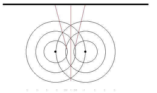

Sa2015 Skrevet 11. mars 2014 Del Skrevet 11. mars 2014 Heeii! Noen som kan si meg hvorfor vi får lysmaksimum? Lenke til kommentar https://www.diskusjon.no/topic/1062631-den-store-fysikkassistansetr%C3%A5den/page/225/#findComment-21481430
cuadro Skrevet 12. mars 2014 Del Skrevet 12. mars 2014 (endret) Se for deg to stener som kastes i vannet. Se for deg at bølgene fra dette får litt tid til å bevege seg, sirkler som sprer seg fra to punkter. Hvor vil så vannet være høyest? Du forstår kanskje allerede at dette er hvor bølgene fra disse to punktene møtes, eller rettere sagt; når en bølgetopp møter en bølgetopp. Hvor disse bølgetoppene møtes avhenger da selvsagt av avstanden mellom stenene, hvor store stenene er (eller, avstanden mellom bølgetoppene - bølgelengde), og hvilken avstand [og retning] man ønsker å observere resultatet. Er dette forståelig? Forsøk gjerne å tegn opp. Begynn i to punkter, og . Tegn en sirkel med en avstand fra og en med avstand fra . Tegn så to nye sirkler rundt disse, med like stor avstand. Fortsett prosessen noen ganger til. Tegn en strek parallellt til en tenkt linje mellom dine to utgangspunkter. Ser du noen tendenser? Forestill deg at bølgene flytter seg slik de ville gjort i virkelig tid, kan du forutse hvor bølgetoppene (hvor sirklene fra de to utgangspunktene krysser) vil møtes på denne parallelle linjen? Denne linjen trenger forresten ikke å være parallell, du kan snu og vri på den akkurat som du vil, men det er kanskje enklere å tenke seg.(Laget i paint, så kan ikke garantere nøyaktigheten) Endret 12. mars 2014 av cuadro 1 Lenke til kommentar https://www.diskusjon.no/topic/1062631-den-store-fysikkassistansetr%C3%A5den/page/225/#findComment-21481613

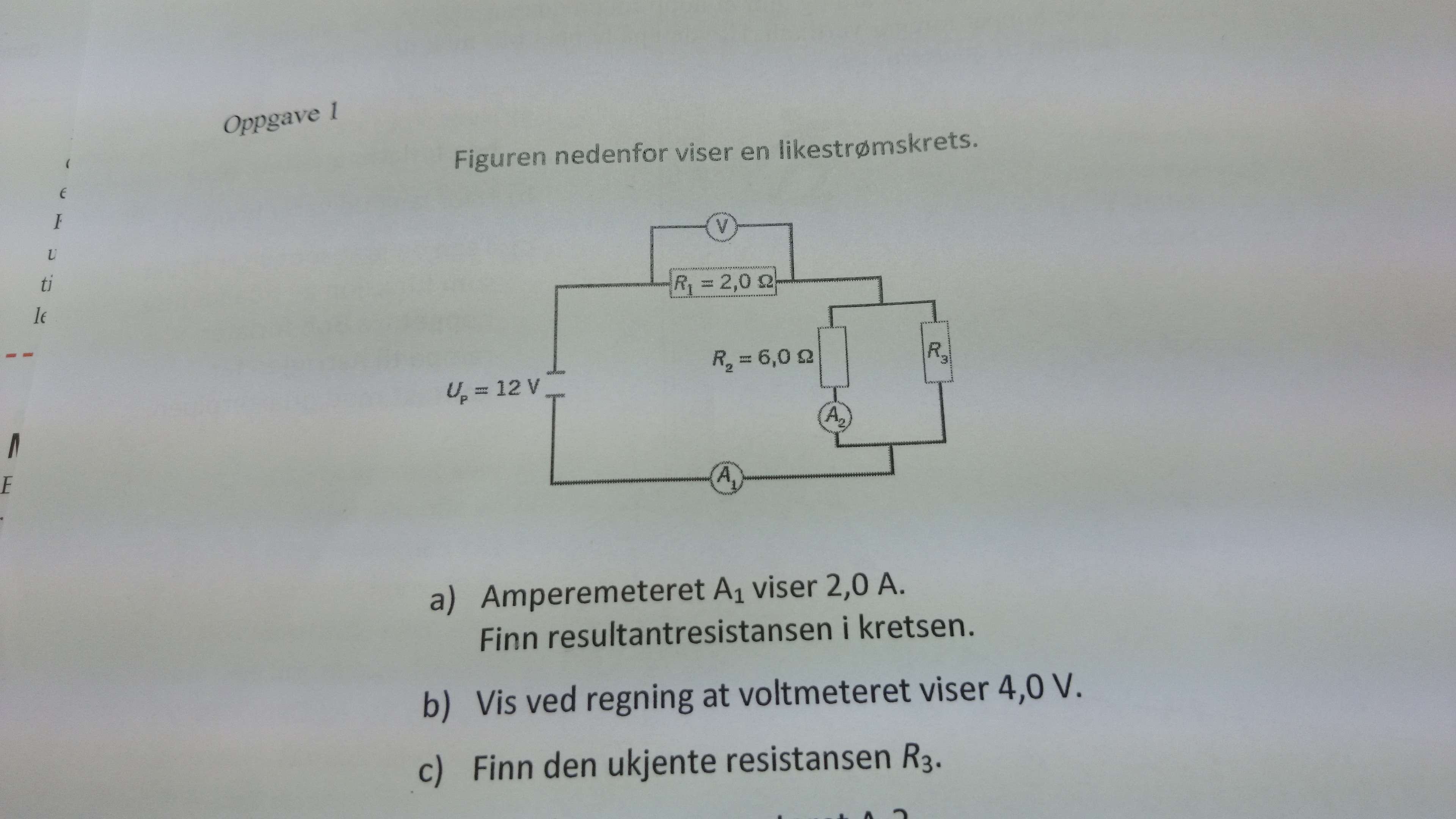

NeEeO Skrevet 18. mars 2014 Del Skrevet 18. mars 2014 (endret) Jeg skjønner ikke A og C. Endret 18. mars 2014 av Prospect Lenke til kommentar https://www.diskusjon.no/topic/1062631-den-store-fysikkassistansetr%C3%A5den/page/225/#findComment-21496968
Simen1 Skrevet 18. mars 2014 Del Skrevet 18. mars 2014 (endret) Utfordringen er å finne ut hvilken rekkefølge du skal regne ut ting i. Det ene gir svar nok til å regne ut det neste osv. A. Når det står hva R2 er og de forteller hva strømmen gjennom R2 er så hinter de om at du skal regne ut spenningen over R2. Gjør det. Nå vet du både totalspennignen og spenningen over parallellkoblingen i kretsen. Da finner du fort ut spenningen over R1. Leste trekk er å finne strømmen gjennom R1. Det er totalstrømmen i kretsen. Siden du vet både totalstrøm og totalspenning kan du også regne ut totalmotstanden Rtot=Utot/Itot. To streker under svaret. B. Dette regnet du ut i A. C. Du vet totalstrømmen i kretsen og hvor stor del av strømmen som går gjennom R2. Trekk den ene fra den andre så vet du hvor mye strøm som går gjennom R3. Spenningen over R3 fant du i deloppgave A. R3 = U3/I3 Denne typen oppgaver handler om å finne rekkefølgen. Regn ut de tingene du kan så får du stadig mer info til å kunne regne ut flere ting. Endret 18. mars 2014 av Simen1 Lenke til kommentar https://www.diskusjon.no/topic/1062631-den-store-fysikkassistansetr%C3%A5den/page/225/#findComment-21497014
NeEeO Skrevet 18. mars 2014 Del Skrevet 18. mars 2014 Utfordringen er å finne ut hvilken rekkefølge du skal regne ut ting i. Det ene gir svar nok til å regne ut det neste osv. A. Når det står hva R2 er og de forteller hva strømmen gjennom R2 er så hinter de om at du skal regne ut spenningen over R2. Gjør det. Nå vet du både totalspennignen og spenningen over parallellkoblingen i kretsen. Da finner du fort ut spenningen over R1. Leste trekk er å finne strømmen gjennom R1. Det er totalstrømmen i kretsen. Siden du vet både totalstrøm og totalspenning kan du også regne ut totalmotstanden Rtot=Utot/Itot. To streker under svaret. B. Dette regnet du ut i A. C. Du vet totalstrømmen i kretsen og hvor stor del av strømmen som går gjennom R2. Trekk den ene fra den andre så vet du hvor mye strøm som går gjennom R3. Spenningen over R3 fant du i deloppgave A. R3 = U3/I3 Denne typen oppgaver handler om å finne rekkefølgen. Regn ut de tingene du kan så får du stadig mer info til å kunne regne ut flere ting. Jeg fikk A:6.1 B:4 C:11 Er dette riktig? Lenke til kommentar https://www.diskusjon.no/topic/1062631-den-store-fysikkassistansetr%C3%A5den/page/225/#findComment-21497107
Simen1 Skrevet 18. mars 2014 Del Skrevet 18. mars 2014 Ups, jeg skulle til å regne og ser jeg har gjort en feil i framgangsmåten i A siden jeg tok feil av hvilket amperemeter som viste 2,0A. Da blir A en hel del enklere: A. Utot = 12V, Itot = 2A. Rtot = Utot/Itot = 12V/2A = 6(,00000) ohm B. Det er Itot som går gjennom R1. Det betyr at spenningen U1 blir R1*I1 = 2ohm*2A = 4V C. Spenningen over parallellkoblingen blir U2=U3= Utot-U1 = 12v-4v = 8V Da blir strømmen I2 = U2/R2 = 8V/6 ohm = 4/3 Ampere. Resten av strømmen må gå gjennom I3. I3= Itot - I2 = 2A - 4/3 A = 2/3 A Nå som du har både strømmen gjennom R3 og spenningen over den er det bare å regne ut: R3 = U3/I3 = 8V / 2/3A = 12(,00000) ohm Lenke til kommentar https://www.diskusjon.no/topic/1062631-den-store-fysikkassistansetr%C3%A5den/page/225/#findComment-21497377

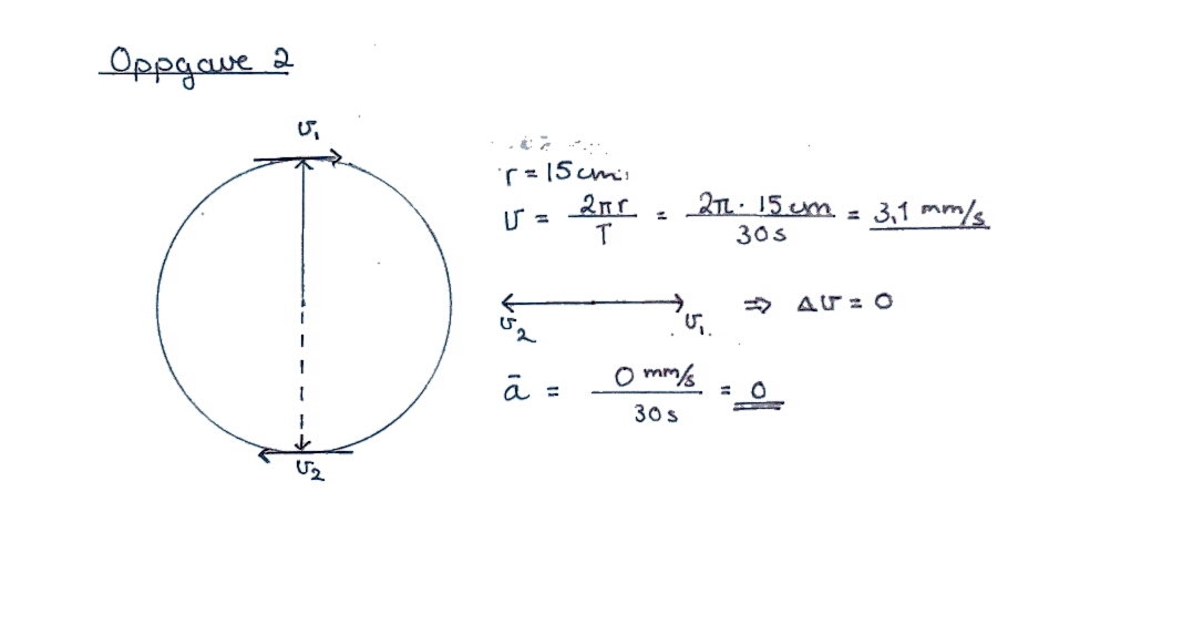

Alav Skrevet 25. mars 2014 Del Skrevet 25. mars 2014 Hei. Trenger litt hjelp med en oppgave. Skal finne den gjennomsnittlige akselerasjonen til en klokke etter 30 sekunder. Viseren er 15 cm lang. Jeg kommer frem til at summen av fartsvektorene er null, og da blir den gjennomsnittlige akselerasjonen 0. Er dette riktig? Lenke til kommentar https://www.diskusjon.no/topic/1062631-den-store-fysikkassistansetr%C3%A5den/page/225/#findComment-21516026
cuadro Skrevet 26. mars 2014 Del Skrevet 26. mars 2014 (endret) I de to froskjellige punktene farten er målt, er fartsretningene i motsatt retning. Hvordan kan det ha seg uten akselerasjon? Tenk litt på fortegnene (definer en positiv fartsretning), og følgende fartsformel (som gjelder der akselerasjonen er konstant): Edit: Det er forresten en egen formel som er spesielt nyttig til dette eksempelet. Se litt i boken din om det står noe om sentripetal-akselerasjon. Formelen du burde finne er denne: Om du ikke kjenner til denne formelen, så kunne det være en god idé å undersøke hvorfor den virker i en slik sirkelbevegelse. Endret 26. mars 2014 av cuadro Lenke til kommentar https://www.diskusjon.no/topic/1062631-den-store-fysikkassistansetr%C3%A5den/page/225/#findComment-21518537
Alav Skrevet 26. mars 2014 Del Skrevet 26. mars 2014 Takk for et godt svar Da ser jeg problemet, var bare det at jeg ikke definerte positiv fartsretning. Kjenner til formelen for sentripetalakselerasjon, men i oppgaven står det at vi skal løse den ved vektorregning. Lenke til kommentar https://www.diskusjon.no/topic/1062631-den-store-fysikkassistansetr%C3%A5den/page/225/#findComment-21518794
