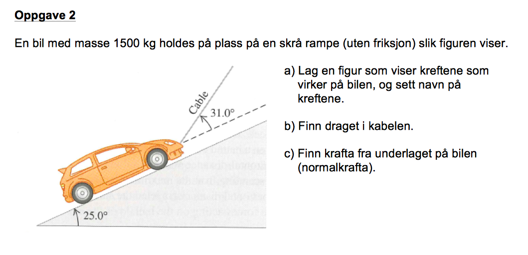

aa1 Skrevet 24. februar 2014 Del Skrevet 24. februar 2014 Hei! Jeg trenger hjelp med en fysikkoppgave. Gjelder 2b). Takker for svar! Lenke til kommentar https://www.diskusjon.no/topic/1062631-den-store-fysikkassistansetr%C3%A5den/page/223/#findComment-21441343
RaidN Skrevet 24. februar 2014 Del Skrevet 24. februar 2014 Hei! Jeg trenger hjelp med en fysikkoppgave. Gjelder 2b). Takker for svar! Dekomponer tyngdekraften. Legg x-aksen langs skråplanet. Newtons 1. lov gir deg x-komponenten til draget i kabelen, og du kjenner vinkelen. Lenke til kommentar https://www.diskusjon.no/topic/1062631-den-store-fysikkassistansetr%C3%A5den/page/223/#findComment-21442036
aa1 Skrevet 24. februar 2014 Del Skrevet 24. februar 2014 Hei! Jeg trenger hjelp med en fysikkoppgave. Gjelder 2b). Takker for svar! Dekomponer tyngdekraften. Legg x-aksen langs skråplanet. Newtons 1. lov gir deg x-komponenten til draget i kabelen, og du kjenner vinkelen. Ja, dette har jeg altså prøvd, men får helt feil svar. Svaret skal være 7.2 kN, jeg får langt over 20 kN. Mulig jeg surrer med tallene. Lenke til kommentar https://www.diskusjon.no/topic/1062631-den-store-fysikkassistansetr%C3%A5den/page/223/#findComment-21442677
RaidN Skrevet 24. februar 2014 Del Skrevet 24. februar 2014 Hei! Jeg trenger hjelp med en fysikkoppgave. Gjelder 2b). Takker for svar! Dekomponer tyngdekraften. Legg x-aksen langs skråplanet. Newtons 1. lov gir deg x-komponenten til draget i kabelen, og du kjenner vinkelen. Ja, dette har jeg altså prøvd, men får helt feil svar. Svaret skal være 7.2 kN, jeg får langt over 20 kN. Mulig jeg surrer med tallene. Kabelx = mgsin(25) = 6,2kN så Kabel = 6,2kN / cos(31) = 7,2 kN Lenke til kommentar https://www.diskusjon.no/topic/1062631-den-store-fysikkassistansetr%C3%A5den/page/223/#findComment-21442717
