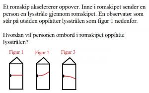

Fineschmecker Skrevet 1. mai 2009 Del Skrevet 1. mai 2009 Har hatt fysikktentamen, og er en oppgave som jeg lurer litt på. De fleste i landet har tydeligvis fått denne oppgaven på tentamen(?) så det er vel sikkert noen her som har fasiten. Lenke til kommentar https://www.diskusjon.no/topic/1062631-den-store-fysikkassistansetr%C3%A5den/page/22/#findComment-13642405
Reeve Skrevet 1. mai 2009 Del Skrevet 1. mai 2009 Figur 3. Lenke til kommentar https://www.diskusjon.no/topic/1062631-den-store-fysikkassistansetr%C3%A5den/page/22/#findComment-13642502
Fineschmecker Skrevet 1. mai 2009 Del Skrevet 1. mai 2009 (endret) Hvorfor det egentlig? Altså la meg ta et annet eksempel: ville det ikke være naturlig at personen i romskipet oppfattet lysstrålen som vannrett? Og at en observatør utenfor observerte at den buet nedover som følge av romskipets akselerasjon oppover? Endret 1. mai 2009 av Fineschmecker Lenke til kommentar https://www.diskusjon.no/topic/1062631-den-store-fysikkassistansetr%C3%A5den/page/22/#findComment-13642539
