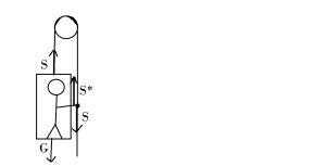

En vinduspusser står i en kurv som henger på utsiden av en bygning. Kurven har massen 17 kg, og vinduspusseren har massen 65 kg. Se bort fra massen av tauet. Vinduspusseren drar i tauen slik at kurven med vinduspussren en kort tid får akselerasjonene 0,75 m/s^2 oppover. Hvor stor kraft drar vinduspusseren i tauet med?
Skjønner at vinduspusseren drar seg opp med den kraften han skyver tauet nedover med, men er det slik at kraften han drar tauet nedover med, er like stor som kraften som drar kurven opp?
Hvordan skal jeg tegne inn kreftene i denne oppgaven?
Hadde også vært fint å få en måte å løse dette på. Prøve til uka. :) takk
Tatt med bilde denne gangen. Hva gjør jeg feil? Lest noen steder at man må ta 2S-G=ma, men hvorfor?
Endret av alexlt0101
