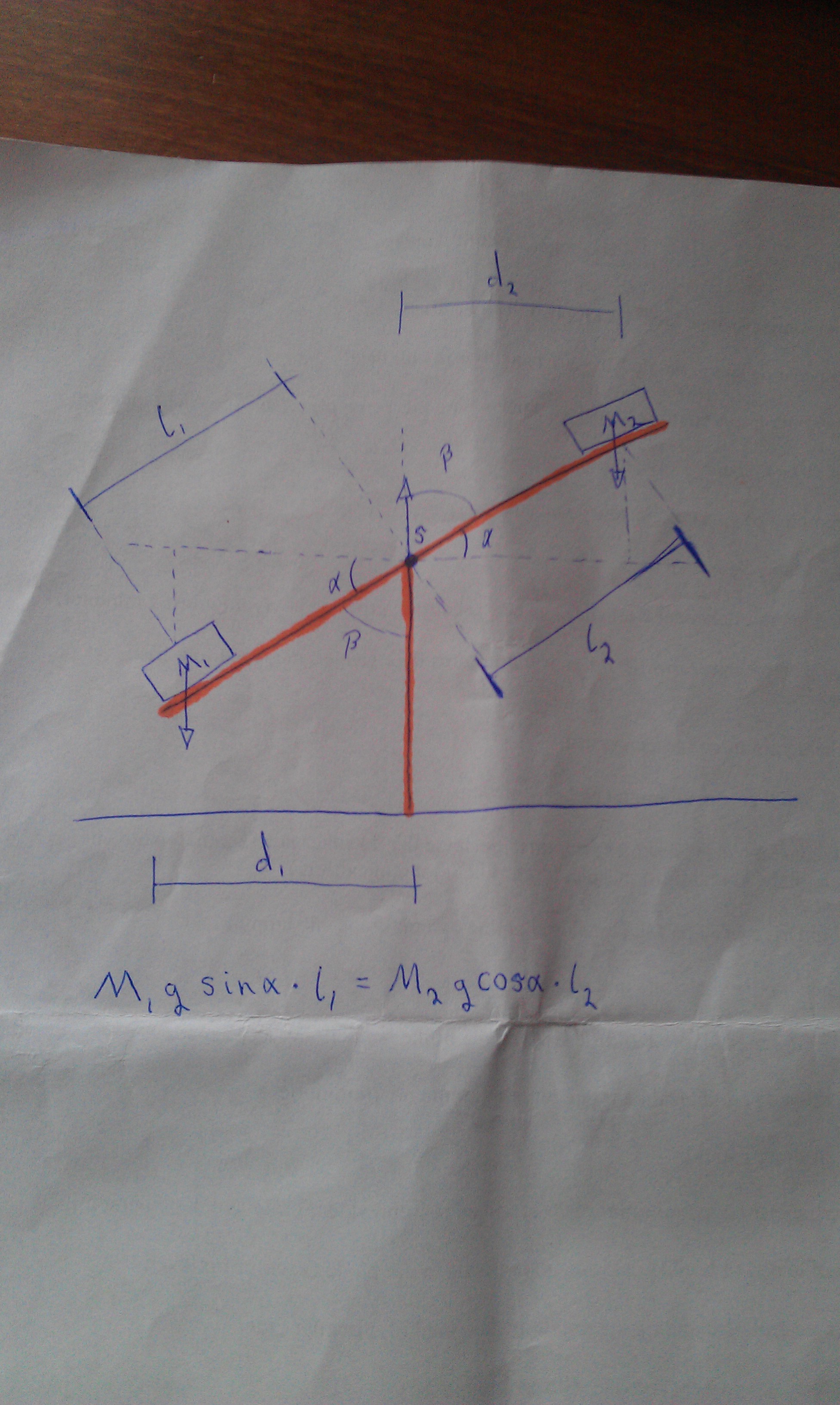

-sebastian- Skrevet 5. mai 2013 Skrevet 5. mai 2013 (endret) Du kan alltid tenke sånn ja. Men du må passe på dersom legemet ikke er vannrett, eller viss kreftene virker på en vinkel annet enn 90 grader. Her har jeg forsøkt å lage en liten tegning dersom objektet ikke er vannrett. Dette er en vanlig vippe, med en masse M1 og M2 i hver sin ende. Merk at dette gjelder når legemet ikke roterer. endel unødige streker Endret 5. mai 2013 av -sebastian-
lilepija Skrevet 5. mai 2013 Skrevet 5. mai 2013 Du kan alltid tenke sånn ja. Men du må passe på dersom legemet ikke er vannrett, eller viss kreftene virker på en vinkel annet enn 90 grader. Her har jeg forsøkt å lage en liten tegning dersom objektet ikke er vannrett. Dette er en vanlig vippe, med en masse M1 og M2 i hver sin ende. Merk at dette gjelder når legemet ikke roterer. endel unødige streker Så denne siste gjelder om legmet ikke er vannrett? Altså den første du skrev er reglene for et vannrett legeme, og denne siste er om det er vinkel på den eller missforstår jeg? eller er det slik at disse to reglene kan brukes til samme oppgave?
-sebastian- Skrevet 5. mai 2013 Skrevet 5. mai 2013 Eneste forskjellen er at du må ta med sinus og cosinus til vinkelen fra vannlinjen.
