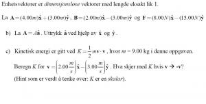

aspic Skrevet 24. januar 2009 Del Skrevet 24. januar 2009 (endret) Eg treng bistand til nokre vektoroppgåver. Vektorane er i utheva skrift. På a er eg litt usikker på kva eg eigentleg skal gjere. Finne lengda av A og gange denne med retningsvektoren a? Korleis uttrykkjer eg a vha. x og y? På b har eg kome fram til 16,22N, kan nokon sjekke om dette er i nokon lunde rett lende? Endret 24. januar 2009 av aspic Lenke til kommentar https://www.diskusjon.no/topic/1062631-den-store-fysikkassistansetr%C3%A5den/page/2/#findComment-12927392
Jaffe Skrevet 24. januar 2009 Del Skrevet 24. januar 2009 (endret) Denne notasjonen er uvant for meg, men a) A-vektor = A * a-vektor gir at a-vektor = A-vektor / A. Du deler altså bare A-vektor på lengden dens. (Du deler vektoren på sin egen lengde, og da må du få en vektor med lengden 1) b) Hmm, hvordan kom du frem til 16,22N? Jeg får 58.5N. Men som sagt er denne vektornotasjonen ny for meg, og jeg kan godt ha oversett noe Endret 24. januar 2009 av Jaffe Lenke til kommentar https://www.diskusjon.no/topic/1062631-den-store-fysikkassistansetr%C3%A5den/page/2/#findComment-12927437
aspic Skrevet 24. januar 2009 Del Skrevet 24. januar 2009 Veit, blei forvirra eg òg då forelesaren byrja med dette greiene. Eg er så mykje gladare i klammeparantesar og fine vektorpiler. Takk for hjelp på a), eg fekk òg 58.5 i oppgåve b etterkvart. Eg gløymte jo sjølvsagt at det var i 2 første gongen eg rekna gjennom Lenke til kommentar https://www.diskusjon.no/topic/1062631-den-store-fysikkassistansetr%C3%A5den/page/2/#findComment-12927471
