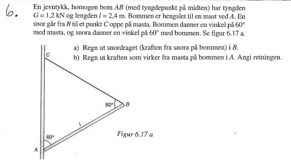

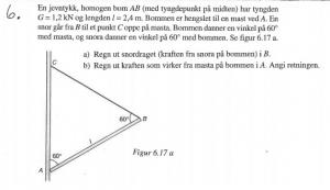

minotir Skrevet 7. april 2013 Del Skrevet 7. april 2013 Står fast på den siste oppgaven på fysikkinnleveringa mi. Klarer ikke å finne noe i læreboka som tilsier noe som gir meg svar på dette. Kan noen hjelpe meg? Lenke til kommentar https://www.diskusjon.no/topic/1062631-den-store-fysikkassistansetr%C3%A5den/page/196/#findComment-20396939

Potetmann Skrevet 7. april 2013 Del Skrevet 7. april 2013 Står fast på den siste oppgaven på fysikkinnleveringa mi. Klarer ikke å finne noe i læreboka som tilsier noe som gir meg svar på dette. Kan noen hjelpe meg? Dekomponer tyngden og bruk trigonometri Synlig lys har frekvenser fra 400 THz til 750 THz. Hvor stort energikvant svarer til 400 THz og hvilken farge har lys med denne frekvensen? Energikvanten har jeg regnet ut. Hvordan finner jeg fargen på lyset? Jeg trodde det var bare å lese av det elektroniske spekteret for synlig lys: http://en.wikipedia....le_spectrum.svg Da vil 400 THz gi blått lys, men fasiten svarer rødt. På forhånd takk. Spekteret viser hvilke bølgelengder de ulike fargene tilsvarer, ikke energi. Bruk c=f*bølgelengde. Da skal du få 750 nm som tilsvarer rød. Lenke til kommentar https://www.diskusjon.no/topic/1062631-den-store-fysikkassistansetr%C3%A5den/page/196/#findComment-20397629

minotir Skrevet 8. april 2013 Del Skrevet 8. april 2013 (endret) På oppgave b er svaret så enkelt som: -784N? Brukte formelen: G1+F+G2=0 edit: glemte vedlegget...... -_- Endret 8. april 2013 av minotir Lenke til kommentar https://www.diskusjon.no/topic/1062631-den-store-fysikkassistansetr%C3%A5den/page/196/#findComment-20402354
